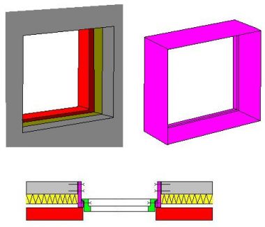

Betreft mijn idee, hoop dat 't zo wat duidelijker wordt:

Droid,
Tekening begrijp ik als volgt: Het grijze gebied is de binnenmuur en dus tegelwerk. De houten voorbereiding behoort dan tot de binnenkant, makkelijk af te werken.
Rode gebied is dus de buitenmuur (geel is spouw met isolatie).
In mijn geval, zoals jij het raam erin plaats zal het raam naar de binnenkant opengaan. Wat nou als ik het raam naar de buitenkant wil laten opengaan. Dan moet het kozijn gedraaid worden maar zit de "rand" aan de andere kant als nu. Begrijp je me?
Alvast bedankt.

@JaccoPeters: dat snap je goed, je kan het kozijn ook omdraaien, verandert de situatie iets, maar is geen probleem. Je krijgt dan aan de binnenkant wel een extra aftimmerlat aan je kozijn (en één aan je stelkozijn/spouwlat).
Je kunt een binnendraaiende vleugel niet zomaar zonder aanpassingen gebruiken als buitendraaiende vleugel.
Uitleg... waarom niet? Het is toch een vast raam... waarom kan dat niet?

Droid schreef:
Een binnendraaiend kozijn heeft een onderdorpel die naar buiten schuin afloopt voor afwatering.
Als je die omdraait zit die schuine kant dus aan de binnenzijde en is de onderdorpel aan de buitenzijde vlak.
Dat is er toch aan te maken...
Het grootste probleem in het omdraaien van een kozijn
voorzien van een draairaam zie ik de tochtstrips
die zitten normaal aan de binnenzijde en nu opeens buiten
zijn deze daarvoor geschikt?
Het is volgens mij geen vast raam....en die afwateringskant naar binnen ziet er niet uit....alleen Jan vindt dit mooi..... :D
