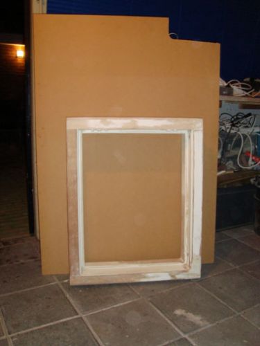

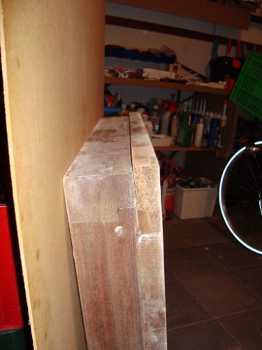

Hey,
Het is een kozijn wat op Marktplaats gekocht is, ik zal kijken voor een foto en bestaande situatie. Het gaat om een kozijn dat uit een muur ooit is gehaald.
JaccoPeters

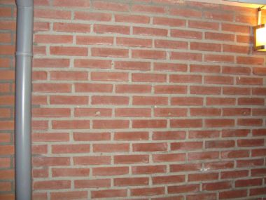

Hier de foto's van het kozijn en de muur waarin deze moet komen.
Hopelijk kan iemand mij helpen met een stappenplan.

Droid
Kozijn zet je normaal vast via de spouwlatten aan de binnenspouw.
H@ns
Niet bij renovatie, die krijg je er namelijk nooit tussen
Fiesiekus
Klopt, een stelkozijn wordt ingemetseld bij de bouw van de muur; als je ze er nu al tussen krijgt, hoe wil je ze dan nog stellen en/of vastzetten??
Verder ben ik nog wel benieuwd naar de dikte van de spouwmuur t.o.v. de kozijndikte. Ben nooit zo weg van het kopen van een tweede-hands-kozijn en dan maar hopen dat ie past.
Lijkt me beter een kozijn te laten maken a.d.h.v. de opgeggeven maten en dikte van de muur waar ie in komt.....

Is het al bekend hoe het kozijn om moet? In de zin van die rand eromheen, komt die aan de binnen- of buitenkant? Als die aan de binnenkant kan, krijg je de netste oplossing. Je kan wellicht het gat in het binnenblad groter maken, omdat je dat toch opnieuw moet afwerken. In de buitengevel is het schoon werk, dus dat moet in 1 keer goed. Rondom paar mm extra, die je af kan kitten en aan de onderkant zoals gezegd een raamdorpelsteen.
Bedenk ook van te voren hoe ver je het kozijn in de muur wil schuiven, dus hoe groot de negge wordt. Het mooist is het om de kozijnankers ter plaatste van het glas te zetten, dan zijn ze gelijk weggewerkt.
Het kozijn even in 2 lagen grondverf/menie zetten voor plaatsing.

Michiel_H
- Binnen de opening 2 cm groter zagen dan het kozijn.
- spouwlatten en dpc tegen kozijn aan maken.
- buiten metselwerk op kozijnmaat uitzagen
- buiten metselwerk ruim uittanden
- kozijn plaatsen met normale hoeken
- metselwerk buiten aanwerken
- binnen stucen.
Droid
  • #19
Dat kan ook, maar dan moet je ook voegen en dus net de juiste kleur erbij vinden, anders ziet het eruit als een aap.
Alhoewel.... op de foto van de muur zie ik ook al twee verschillende kleuren, dus zo storend zal 't niet wezen.
