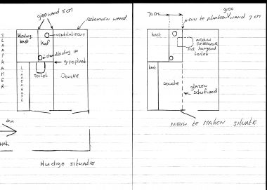

Ik ga binnenkort een inbouwreservoir plaatsen.
deze komt in een oude leidingkoker en komt daarom zo'n 70cm
van de achterwand te staan die uit een 5cm dikke gibowand bestaat.
de zijmuur is van beton.
nu had ik 2 manieren bedacht om het reservoir te monteren;
1- een gibo muurtje van 150 cm hoog met gibo blokken van 10 cm dik,
en hier dan het inbouwreservoir tegenaan zetten.
of 2 - een muurbeugel plaatsen op de betonnen wand en daarin
horizontaal een hardhouten balkje van 50x50mm.
op de achterwand een balk van 50x50 mm zetten met 8 stuks
m8 houtdraadbouten en deze verbinden met het hardhouten balkje
Wat zou volgen jullie de meest solide bevestiging geven? voor het reservoir komt een 7 cm dikke gibo wand
alle tips zijn welkom
Maak er eens een schets of tekening van zegt soms meer dan woorden
en evt een overzicht foto hoe de situatie is bij je
Succes
Henk,
hierbij de tekeningetjes.
ik heb gisteren een luikje gemaakt om de koof eens te bekijken.
ik zal ook nog een "Henkie"moeten maken in de standleiding, want het T-stuk 110 zal 180 graden gedraaid moeten worden.
dus uitdagingen genoeg, ik begin pas over een maand dus ik kan nog genoeg uitdenken.
alvast bedankt voor de eventuele tips
