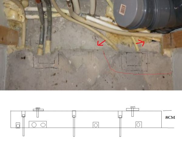

Beste klusvrienden,
Mijn "projectje" wc begint een klein drama te worden.
In eerste instantie zat de riolering in de weg maar met hulp van hier is dit probleem opgelost.
Zie https://www.klusidee.nl/Forum/topic/afvoer-wc-verleggen.103297/
Maar nu doet zich een nieuw probleem voor. Ik kan de pootjes van het inbouwreservoir niet direct in de vloer vast zetten omdat er aan de linkerkant 2 waterleidingen onder lopen en aan de rechterkant (maar dat is een minder probleem) een pvc-buis met de beldraad.
Het is dus de bedoeling dat de voorkant van het inbouwreservoir vlak komt liggen met de balkjes die je links en recht ziet.
Hoe kan ik dit het beste oplossen? Kan ik het volstorten met een vulmiddel en daar het reservoir op plaatsen? De schroefgaten van de poten van het reservoir komen net naast de 2 buizen dus boren in de vloer moet kunnen zolang ik maar een voldoende sterke ondergrond krijg waar de poten op kunnen staan.

Je kunt ook een houten balk met uitsparingen waar die leidingen zitten heen plaatsen.
Balk vast boren op op het beton eerst alle pur verwijderen.
Balk wel dik genoeg maken ivm vast zetten bouten van het frame.

@Henk-253: Dat klinkt goed. Ik zal alle pur eens verwijderen en kijken hoe het er onder uit ziet. De UP320 heeft verstelbare poten dus de hoogte van het eventuele balkje moet geen probleem zijn.

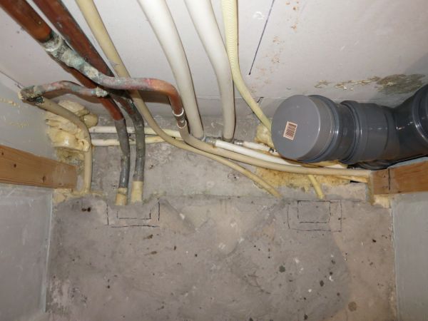

Pur verwijdert:
De wc is 15 jaar geleden casco opgeleverd en toen lagen de leidingen bloot. Er is toen een zandcementvloer(?) overheen gestort.
Tussen de balkjes is de vloer links redelijk vlak. Aan de rechterkant loopt het behoorlijk af richting het gat van de standleiding.
Wat is wijsheid:
1) Een balkje erin leggen met sleuven voor de leidingen of
2) De zandcementvloer(?) naar achteren "verlengen"
Bij optie 2 de vraag wat ik daar dan het best voor kan gebruiken opdat ik een stevig geheel krijg.
Ik zou gewoon een balk op het beton plaatsen.
Maar eerst ging ik rechts de smeer laag los maken en de electrische leidingen wat ver plaatsen.
dan de balk plaatsen evt een soort montage kit onder die balk.
en evt achter die balk wat cement storten zodat ie niet naar achteren kan bewegen.
