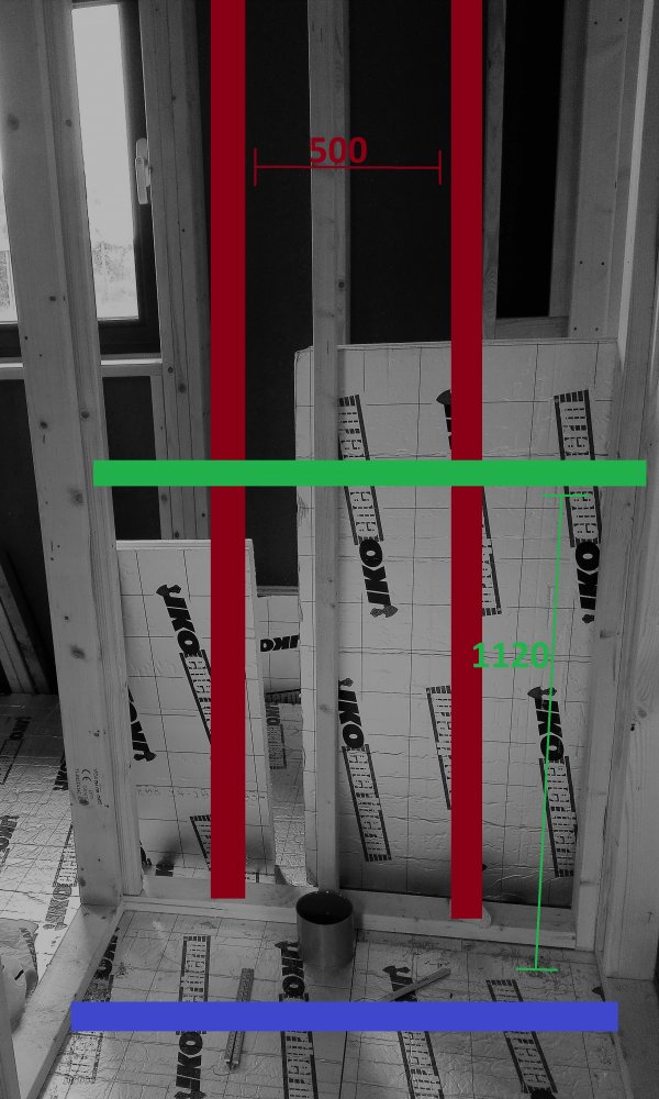

Wij zijn een woonark (houtskelet) aan het bouwen maar nu komen we er niet helemaal over uit hoe we de muren van het toilet het beste kunnen afwerken daar we toch een inbouwreservoir met hangend toilet willen plaatsen.
Enkel een gipsen wand lijkt mij onvoldoende, heeft iemand suggesties? Zoals te zien op de foto is de muur nog volledig open. Erachter komt de douchecabine.
Je zou een wedi of een ander vergelijkbaar merk plaat hiervoor kunnen gebruiken.
Zorg wel, dat het reservoir goed bevestigd kan worden tegen de achterwand, en op de vloer.
Bedankt voor je reactie!!
Op de vloer komt uiteindelijk laminaat onder de isolatie ligt een houten vloer.
Voor de bevestiging is dus wel aan te raden om nog 2 balken te plaatsen?
Zou zeker nog wat balkjes plaatsen.
1 op de achterwand, waar het reservoir tegen aan geschroefd kan worden.
En 1 op de vloer waar het reservoir op komt te staan, en vastgeschroefd kan worden.
Dan heb je ook al een bevestiging om de plaat op vast te zetten.
En aan de zijkanten ook wat hout plaatsen, zodat je de ombouw goed vast kunt zetten.
Dankjewel weer, en even ter correctie er komt geen laminaat in het toilet maar tegels.
Voor de opbouw zat ik te denken om dit gewoon over de breedte te doen van de ruimte (het is een opbouw van 500 in een toilet van 975 (uiteindelijk) breed. In de zijmuren komen dan op het einde van het inbouwreservoir extra rachels om het e.e.a. te bevestigen voor het inbouwen van het reservoir.
Met betrekking tot de bevestiging van het reservoir heb ik nu onderstaand gemaakt op basis van je reactie, ik kan redelijk klussen maar niet tekenen mijn excuses als het niet duidelijk is. De breedte van de balken zijn voor ons nog nader te bepalen natuurlijk.
