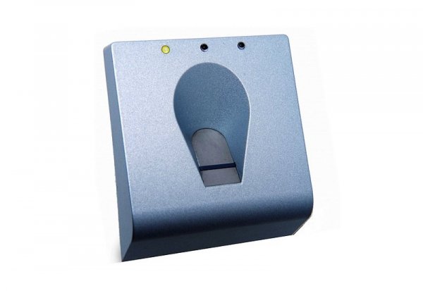

Klusjas
Zoiets als onderstaand spreekt me meer aan. Is futp cat 6 voor alle opties geschikt? Dat heb ik namelijk nog liggen. En kan ik dan een inbouwdoos gebruiken? Of krijg ik daar het paneel niet op? Mvg
The headhunter
Ik heb alleen slechte ervaringen met dat soor print scanners.

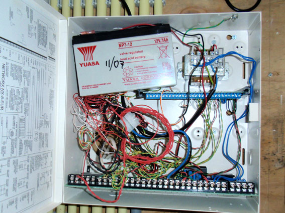

Is er trouwens standaard een buffer ingebouwd in de vorm van een accu om stroomuitval te ondervangen?
Vrijwel elk modern systeem heeft de mogelijkheid om een accu in te bouwen, doe je dat niet dan zal het systeem storing geven en is deze niet te gebruiken.
