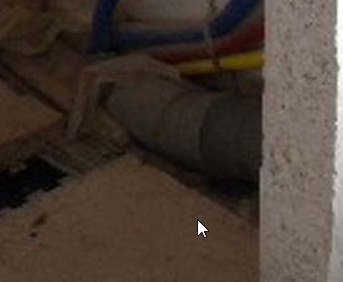

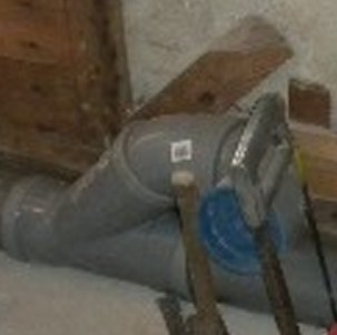

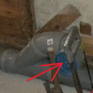

Je riolering wil niet lagerde deze ligt al op de smeerlaag.
Hier kan je niks meer aan veranderen want die bocht zit op diepste punt.
Of je moet deze smeerlaag weg kappen en de leiding op de zwaluw plaat, over de de gehele lengte naar de aansluiting in de hoek gaan.
Want dit is de diepgang die je nodig hebt.

Dank je wel Henk, fijn dat je goed naar de constructie hebt gekeken.
Om de riolering lager te krijgen moet er toch denk ik meer gesloopt worden dan we willen.
Ik denk dat het toch beter is om naar een oplossing te zoeken waarbij de wc hoger geplaatst kan worden. Maar wel op een manier dat het mooi is en geen stootrand voor je voeten wordt.

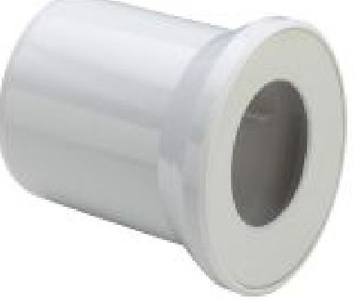

Evt kan je een Viega closetaansl.re.110
toe passen maar dan moet wel die bocht vervangen worden die in de muur zit
naar een manchet aan sluiting waar de witte rechte closet pijp in kan.
of je gaat gewoon grijze buis wit verven heb je de minste brekerij.

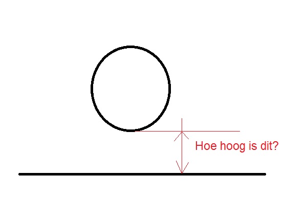

Hoe hoog zit die grijze pijp van de vloer

De grijze buis zit 17 cm boven de vloer.

Die wc pot kan die om geruild worden want het mooiste is eigenlijk als je een wc pot hebt met een uitlaat van 23cm.
Dan zit je wel met het grijze stuk maar dat ken je evt verven zodat je de minste brekerij hebt.
Ga evt. naar een sanitair specialist zodat hun eventueel een retro wc pot kunnen leveren met uitlaat 23cm, vaak is dit een +6 wc pot.
