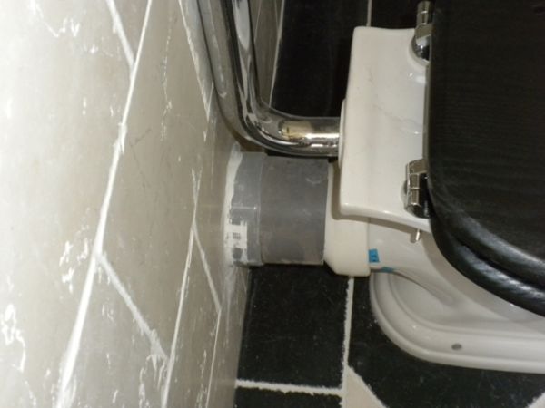

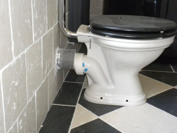

Wij zijn onze badkamer aan het verbouwen, we hebben gekozen voor een WC met een PK uitlaat, omdat de afstand van het toilet naar de muur waar de afvoer in weggewerkt is groter is dan de standaard afvoerbuis is er nog een stuk grijze afvoerpijp geplaatst. Ik vind dit geen gezicht en zonde van onze mooie badkamer. Is er een oplossing om de afvoer van het toilet netjes en mooi af te werken?

De afvoer is ook veel te hoog geplaatst zit verkeerd
evt riool aan passen of een hogere pk aan sluiting zien te verkrijgen.
Ingridos
Het probleem is dus een verkeerde plaatsing en niet de afstand tot de muur?
Dank je wel voor je antwoord.
Henk253
Evt kan je een +6 wc pot nemen vlakspoel PK, uitlaat 23,5 cm en dan de riool gelijk aan de muur afzagen en vervolgens met een witte buis aan sluiten.
normaal moet die pijp hart buis 18cm van de grond zijn.

Zoals Henk al aangaf, zit de afvoer veel te hoog.
Hier krijg je problemen mee in de toekomst, met verstoppingen.
Laat diegene die de afvoer aangesloten heeft de afvoer lager leggen.
Beter nu even veranderen, als straks een hoop ellende.

Zoals ik de foto`s heb bekeken wil je afvoer niet lager omdat er een 45 graden Y-stuk is geplaatst met daarin een bocht met spie eind en daar in weer een bocht 90 graden.
dus je enige optie is een andere wc pot waarbij de uitlaat hoogte hoger is.
Of evt een duoblok waardoor de afvoer hoger is en weg gewerkt.
