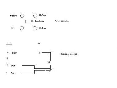

Ik heb mijjn nieuwe keramische kookplaat aangesloten op de bestaande aansluiting
Er komen op deze kkokplaat maar 4 draden uit i.p.v de 5 draden die ik op mijn oude had.
De draden die nu uit de kookplaat komen zijn Bl-Zw-Br-G/Gr
Onderstaand staat het schema wat onder de kookplaat zit
Mijn perilexstekker heb ik dus ook zo aangesloten.
Nu doen er maar 2 zones op mijn kookplaat en de overige 2 doen het niet.
Gaarne jullie hulp.
gr Willem
Waarschijnlijk was de oude op 3- fasen aangesloten en de nieuwe moet op een fornuisgroep.
Kan die tekening wat groter & duidelijker :shock: ?
