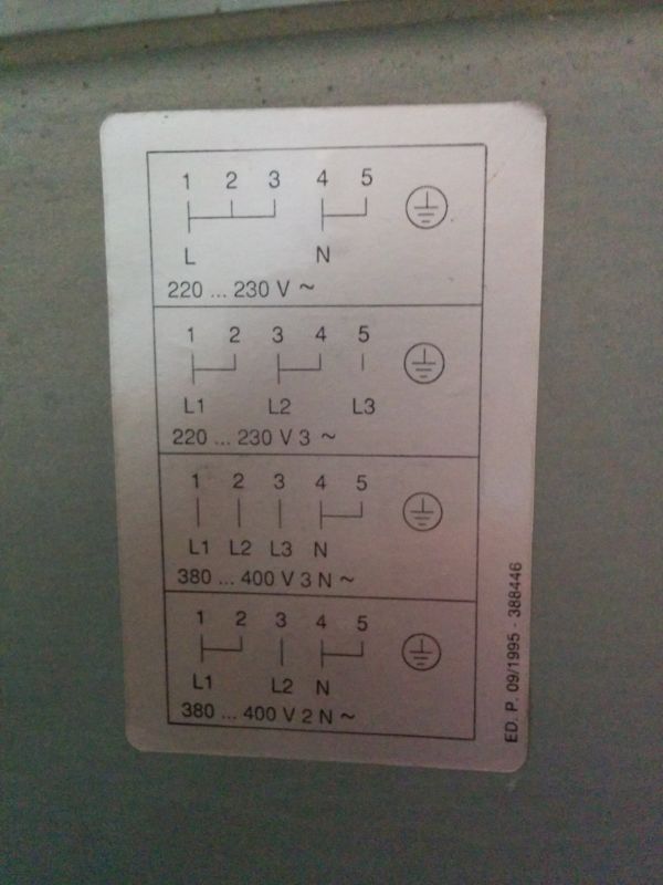

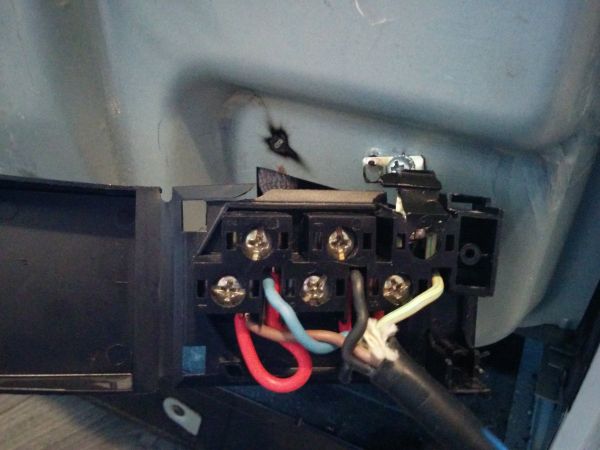

heb een nieuw fornuis op de kop getikt, nu is het zo dat de bedrading in het fornuis en stekker 3 fase is. Ik heb helaas maar 2 * 230V.
Er staat een handig schema achterop het fornuis maar ik kom er zelf niet helemaal uit.
Heb even wat foto's gemaakt ter verduidelijking.

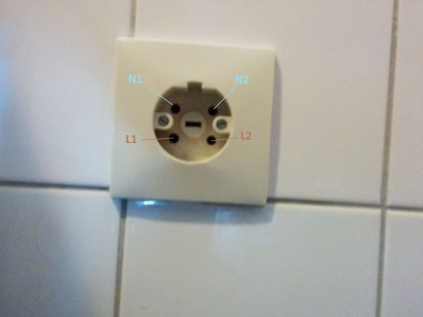

In het stopcontact heb ik 2x fasedraad en 2x een nul.
Maar welk schema ik nu moet gebruiken is me een raadsel, iemand die me er mee kan helpen?

Kan alweer een slotje op, heb hem volgens het onderste schema aangesloten en hij werkt.

Toestel heeft niet voor niets 3 fase , bij gebruik oven en vermoedelijk de keramische kookplaten (geen typenummer vermeld) kan er één groep in de meterkast uit gaan omdat er meer dan 16 ampere loopt.
