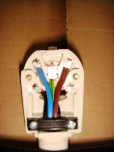

bijgevoegd heb ik een foto van de open perilex stekker: ik denk dus dat ik 2 x 220 volt tot mijn beschikking heb.

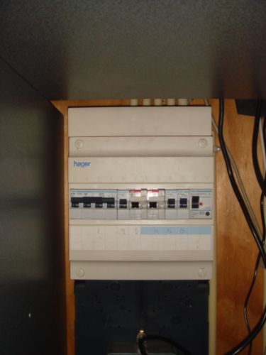

dat blijkt volgens mij ook uit de foto van de meterkast. (gekoppelde groepen, zie groep 1) en er is geen 380 aanwezig.

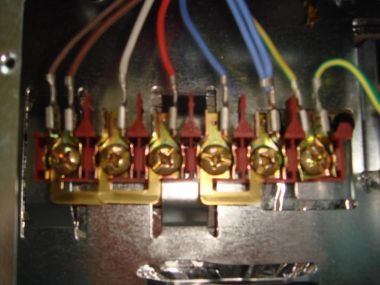

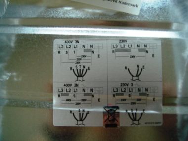

ik heb tevens een foto van het aansluitschema van de oven en de aansluitklemmen bijgevoegd.
kunnen jullie mij aub helpen met te zeggen welke kleur waar moet en of ik nog bruggen moet aanbrengen, danwel moet verwijderen.

Groep 1 kan ook een 3fasen groep zijn dat is op de foto niet te onderscheiden.
Bij 3 fasen mis ik wel de hoofdschakelaar.
Maak de perilexwandcontactdoos eens open en trek daar een duidelijke foto van.
Dat zou ik wel willen, maar is erg lastig. deze zit achter een kastje geplaatst en er is alleen een opening in de achterwand om de stekker er in te plaatsen.
ik stuur nog wel een foto van de hoofdschakelaar mee. misschien heb je hier wat aan.
kan ik het anders met een stroommeter meten?
Je moet een 2x230v aansluiting hebben je hebt nl maar 1 fase.
Perilex kan je op meerdere methodes bedraden als 2x230v de gebruikte methode is monteurs afhankelijk, de perilex moet open om de juiste aansluitingen te kunnen maken.
Voor een 2*230V aansluiting moet je iig de aansluiting op de kookplaat aansluiten volgens het schema linksonder (400V 2N).
Je kan met een spanningsmeter of universeelmeter op stand Volt meten waar de 2 fases zich bevinden in de wcd, één poot op de aarde-aansluiting (dat moet de middelste zijn) en met de andere poot meten. Op aansluiting L2/L3 een fase, op aansluiting L1 een fase en de 2 nullen op klem N/N.
Je moet aansluiten volgens het schema links-onder. Dus de brug links wordt er 1 met 2 pootjes en er komt 1 fase op L3&L2. Andere fase op L1 De brug rechts zit goed, daar komen beide nullen aan.
Inderdaad even in de perilex-WCD kijken waar de 2 fasen zitten en dan overeenkomstig de stekker bedraden en de draden aansluiten op de oven.
