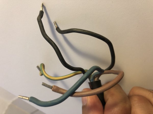

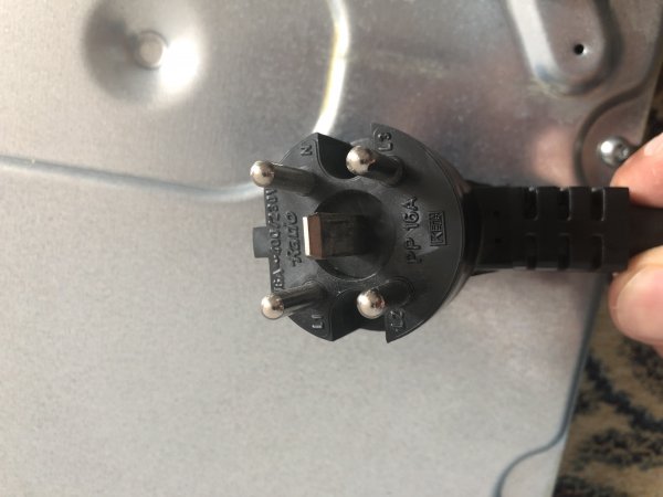

M Meyouall 18 jun 2019 #1 Hallo, Hoe kan deze kabels (zie afbeelding 1) aan de inductie kookplaat aansluiten? Er zijn twee kabels van dezelfde kleur (zwart/bruin). Waar moet ik precies elke kleur kabel aansluiten? Alvast bedankt!

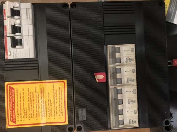

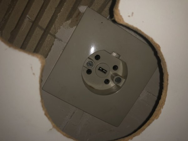

Verwarming Sp. Specialist Verwarming 18 jun 2019 #2 Dat is zo niet te zeggen. We zijn een foto van de (geopende) meterkast nodig, en een foto van het stopcontact.

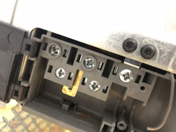

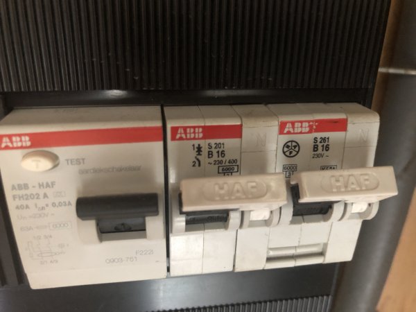

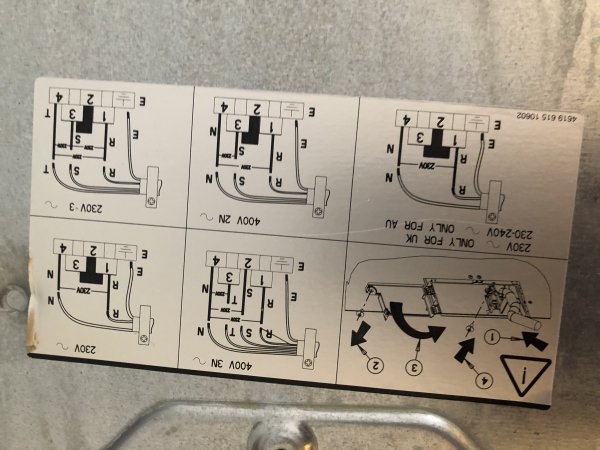

Verwarming Sp. Specialist Verwarming 18 jun 2019 #5 Linksonder op de foto lijkt een kookgroep te zitten. Dat zou betekenen dat je een 2L+2N aansluiting hebt (meten is zeker weten) Deze kookplaat is officieel niet geschikt voor dit type aansluiting, want geen dubbele nulklem.
CV__ 18 jun 2019 #6 Als er ca. 400V tussen 2 pennen van de Perilex staat (op 1 plek), volgens schema 400V 2N Anders niet.
