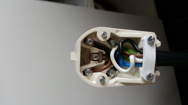

Goedemiddag,
Ik heb echt totaal geen verstand van electra en ben al de hele middag aan het googlen.
Ik heb een tweedehands inductieplaat van bosch gekocht. Ik dacht de stekker erin te doen en kunnen koken, maar ik krijg een foutmelding welke inhoudt dat de plaat verkeerd is aangesloten.
De aansluiting voor een perilex stekker was al aanwezig in deze woning, er is hier geen gas aanwezig en er kan dus alleen Electrisch worden gekookt.

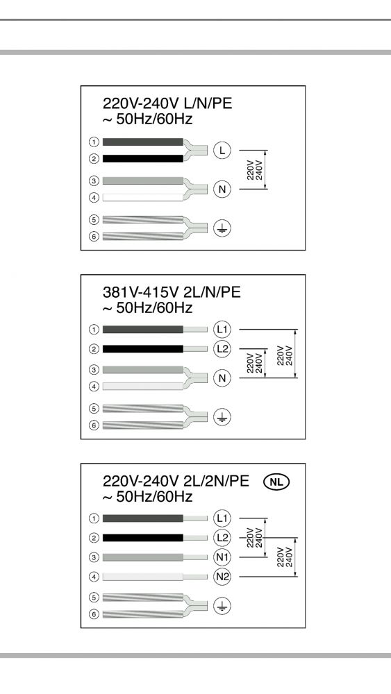

Mijn vraag is welke kabel ik waar moet aansluiten. Ik voeg een foto bij van de stekker, ik heb hier zelf niks mee gedaan (alleen opengemaakt) de vorige eigenaar van de plaat gebruikte hem dus op deze manier. Ik voeg ook een foto bij van de meterkast en van het aansluitschema.
Alvast heel erg bedankt :)
Groeten Jessy

Maar ik vind het zo frustrerend dat als ik iemand hier heb die er verstand van heeft het waarschijnlijk in 1 minuut geregeld is. De pinnetjes zitten los, deze kan ik zo omwisselen. Moet ik daar nou een electricien voor gaan inhuren?

Je hebt waarschijnlijk een 3 fase 400volt aansluiting (middelste schema ). Je mag van geluk spreken als de kookplaat niet al is opgeblazen en er moet meer gebeuren dan een paar pennetjes wisselen. Zo heb je speciaal gereedschap en meet apparatuur nodig. Geen schande dus om een elektricien voor te vragen.
