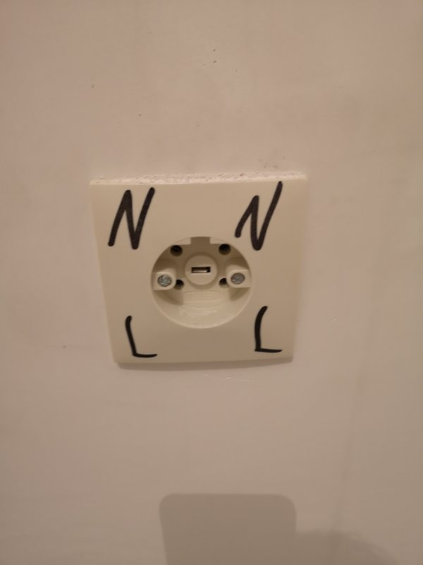

Hoe kan ik een AEG inductiekookplaat (IKB84401FB) met onderstaande schema aansluiten op onderstaande WCD?
Er zit standaard een 4-aderige kabel aan dien ik deze te vervangen door een 5-aderige? Om vervolgens L1 (zwart) en L2 (bruin) aan te sluiten op klem 1 en 2 en de beide N draden (blauw en grijs) samen op klem 4?
Nee, je dient 400v aan te leggen.
Dat staat er toch 400v 2 fasen(400v2N)
Daar is het toestel op gemaakt.
Jou oplossing werkt, maar is niet goedgekeurd.
