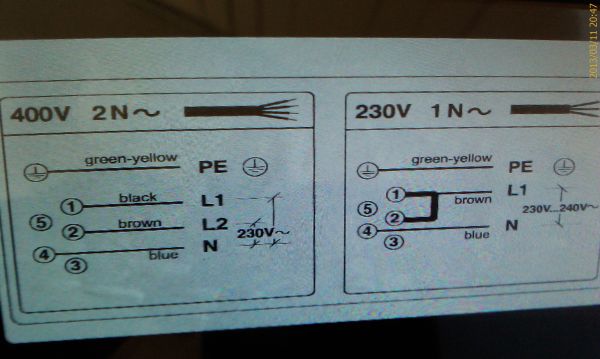

Hi Ik heb ik inductie kookplaat (Ikea)
Ik probeer deze aan te sluiten echter ben ik de 'draad' een beetje kwijt :)
Ik heb een 2x230v aansluiting en wil hem aansluiten als op de rechter instructie plaatje staat
Echter als ik het goed begrijp gebruik ik maar 3 draden???

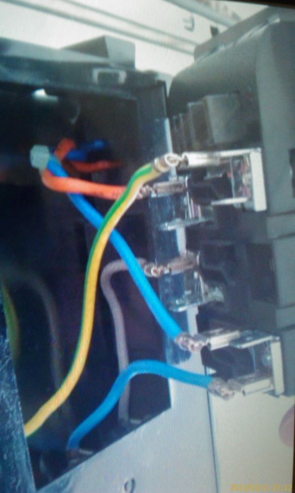

Kun je een foto van de aansluitingen van de kookplaat plaatsen? In elk geval heb je 5 draden nodig.
Dit is wat ik zie als ik het kapje in mijn inductiekookplaat open
Heb je hier iets aan?
Dat van 3 draden baseer ik op de eerste foto waarin rechtsboven een kabel met 3 draden wordt getoond
Een fase op 1, andere fase op 2, 2x! blauw op 4. Veiliger zou zijn, beide blauwe draden apart aan te sluiten maar dat is, als ik het goed zie niet mogelijk. Aansluiten met drie draden is niet toegestaan in nl.

wat is het risico dat ik loop als ik die 2 blauwe bij elkaar zet?
valt me tegen van ikea dat ze hiervoor geen duidelijke handleiding hebben :(
Als één van beide blauwe draden los zou raken, zou de overgebleven draad 2x de max toelaatbare stroom kunnen voeren. Als ze apart zitten, zou in dat geval één circuit uitvallen.

Ehm, wat nu wordt geadviseerd is volgens het linkerschema, terwijl TS volgens het rechter schema wil, maar wel weer twee groepen heeft?
Ik denk dat het linkerplaatje wat verwarring schept, doordat er "400V 2N" boven staat, terwijl ik niet de indruk heb dat er een belasting tussen de 2 fasen (aansluitingen 1 en 2) komt te hangen. Anders zou het rechterschema nooit kunnen werken toch?
Op zich wel één interessante discussie aangezien Ikea dit wel op de Nederlandse markt brengt maar strikt genomen het toestel niet geschikt is voor één 2x230v kookgroep . Het juiste schema ontbreekt ook. Links is voor een drie fase groep, rechts voor buitenland waar 32A eindgroepen met dikke bekabeling zijn toestaan. In feite ontbreekt er één aansluitklem voor de tweede blauwe draadwat de kookplaat weer wat goedkoper maakt..
Hoe kan dat linkerschema voor een 3-fasegroep werken?
Als je de kookplaat 1-fasig zou willen aansluiten moet je aansluiting 1 en 2 doorverbinden. Dan kan er tussen aansluiting 1 en 2 toch geen belasting zitten?
In het geval van een 3 fase groep gebruikt je alleen fase 1 en 2 en één nul draad. Dat staat toch duidelijk in dat schema?
Ja, ik zie het schema wel. Ik zeg alleen dat als deze kookplaat 1-fasig kan werken door alleen aansluiting 1 en 2 door te verbinden, dat er in mijn optiek tussen deze 2 aansluitingen nooit een belasting zou kunnen zitten. Dus of je dit nu aansluit op een krachtgroep of een 1-fase kookgroep zou in mijn ogen geen verschil moeten maken.
Ik heb trouwens de site van Ikea even bekeken en alle inductieplaten werken op 220-240V op 2x16A of 1x32A.
Ik blijf daarom van mening dat het schema verwarrend is.
Kan TS misschien aangeven welk type hij precies heeft gekocht?
Tussen 1 en 2 zit ook geen belasting. Je hebt twee belastingen een tussen 1 en nul en een tussen 2 en nul. Sluit je deze plaat aan op 32A dan gebruikt elke belasting 16A max. De stoom in de nul en fase zal in dit geval max 32A kunnen zijn.
Sluit je de plaat aan op 2 fasen dan zal elke belasting op een afzonderlijke fase werken. De nul zal nu nooit meer stroom voeren dan 16A, door de fase verschuiving.
Sluit je de plaat aan als 2P 2N dan zul je dus op de nul klem twee nul draden moeten aansluiten. Niet echt gelukkig dus, vaak zit hier een brug bij waarmee je indien gewenst de nul kunt koppelen. Ook ikea verkoopt of verkocht deze. Bij deze plaat kan dit zo te zien niet.

Maar in geval dat je maar 1 fase binnen krijgt in je meterkast, kun je het apparaat nog steeds aansluiten op 2 aparte groepen van 16 ampere.
Als je drie fases binnen krijgt, kun je volgens het linker schema de groepen aansluiten op twee echte fases, met faseverschil. Dat faseverschil maakt iig dat de nul niet de volledige 32A voor zijn kiezen krijgt, wanneer 1 klem los raakt.
