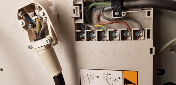

ik heb mijn inductie kookplaat aangesloten op de volgende manier
N = blauw aarde = geel/groen L1 = grijs L2= zwart en L3 = bruin.
blauw en grijs zijn de nul zwart en bruin zijn de plus
is dit de goede aansluiting?
ik heb begrepen dat er geen echte kleurcode is voor een perilex!
is dit zo goed aangesloten of moeten er brugjes tussen de contacten?
groetjes Harry

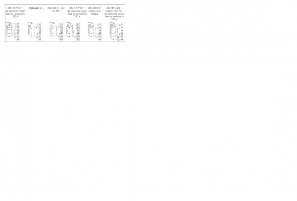

Ja... niet leesbaar.
Geen overbodige witruimte meesturen in het plaatje, dit forum drukt alles naar 600 pixels breed.
Paint instellen om standaard 1x1 pixel te doen. Als je er wat in plakt wordt het automatisch groter.
Volgens mij heb je bij de aansluiting op de plaat de isolatie onder de schroef. Het koper maakt dan geen goed contact > recept voor brand.
De mantel van de kabel zit ook wel heel minimaal onder de trekontlasting.

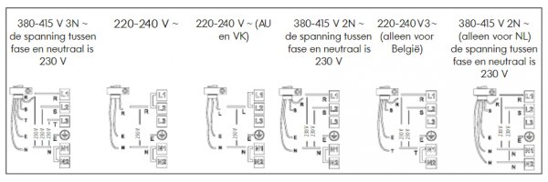

Is je Perilex 2L2N of in 3-fase uitgevoerd?
Harry5002 schreef:
zoals in het onderwerp staat betreft het een 2 fase aansluiting
"2 fase" is een door keukenboeren verzonnen iets wat niet bestaat.
Indien je een 2L2N Enkelfase Perilex hebt kun je het rechterschema volgen.
Indien je een 3-fase aansluiting hebt het eerste schema.

Dus de aansluiting zoals ik hem heb is goed?
Zet er nog adereindhulzen op
2x N blauw en grijs
2x fase zwart en bruin

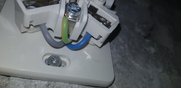

Waar zet je nog adereindhulzen op?
Heb je zelf losse kabel gekocht? Als je een kant en klare kabel koopt, of er zit er al eentje bij het toestel, zijn daar normaliter de einden al afgewerkt.
Of het juist is hangt ook van je stopcontact af.
Ik heb overal dezelfde kleuren aangehouden op dezelfde aansluitpunten
N blauw L1 grijs L2zwart en L3 is bruin geel/groen is de aarde
Zwart en grijs is eeen kant van de kookgroep
Blauw en bruin de andere
Devspanning staat dus op zwart en bruin
tussen de kookplaat en stekker zit een kabel met koperdraadjes en geen volle koperkerrn
