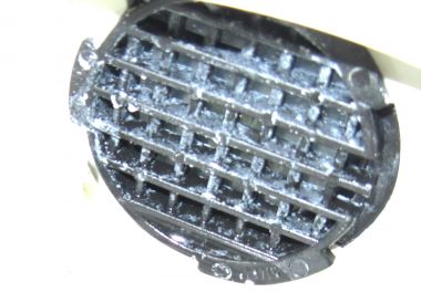

Ik heb een vaatmachine Pelgrim gvw955ony/p01
deze is 9 jaar oud
sinds enkele dagen horen we schokken in de waterleiding als de vaatmachine water neemt.
Ik vermoed dat aquaslot het heeft begeven.
ik voel dat hij wel schakelt als ik mijn hand er op houd.
Maar hoe kan ik testen of het zin heeft een nieuw aan te schaffen
Iemand ervaring hiermee?

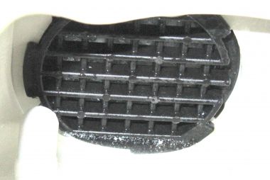

Ik denk dat er niets mis is met de aquastop maar blijft een beetje lastig om op afstand te begrijpen wat en hoe.
In de vaatwasser zit rechtsonderin een zwart roostertje.
U dient hiervoor de zeef en fijnzeef te verwijderen.
Achter dit rooster bevindt zich een membraan.
Dit membraan schakelt wanneer er genoeg water in de kuip staat waardoor de aquastop zal afsluiten.
Als er vervuiling in het roostertje zit en dus het membraan geen keuze kan maken of er wel of niet genoeg water is kan de aquastop open en dicht gaan oftewel gaan klapperen.
Zeker als dan ook de omwalspomp gaat draaien waardoor er water door de slangen gaat lopen en het waterniveau weer even zakt.
De naam van dit onderdeel is waterindicator en met wat kokend water en een afwasborstel is deze te reinigen.

Rene123
We hebben de sodamethod een keer toegepast
daarna w.i. roostertje schoongemaakt
zie de plaatjes voorafgaande en na de reiniging

Alles lijkt weer goed te werken! (lijkt, want ik kan het bijna niet geloven!!!)
Samenvattend wat we gedaan hebben:
1. 70 C sodamethode toegepast (nieuwe methode)
2. W.I. schoongemaakt (zie foto's)
3. nogmaals 70 C sodamethode toegepast (nieuwe methode)
En nu twee wasbeurten later: met 65 C gewassen:
Geen schokkende waterleiding meer gehad.
Wat een zaligheid!
Met heel veel dank aan S.oldeerbout en The headhunter!!
