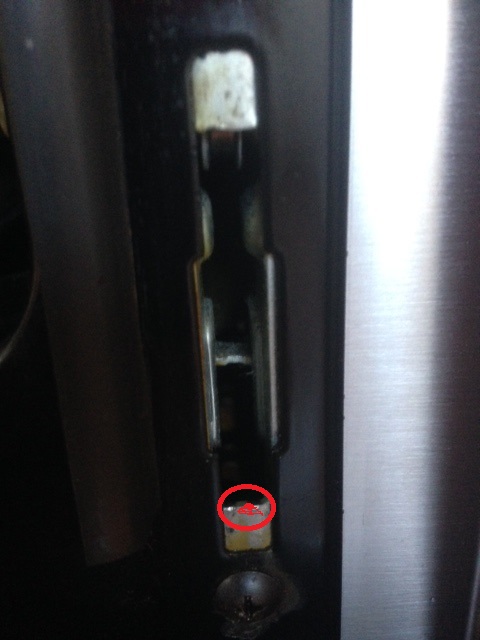

De houders zijn iets verbogen , haal de deur er weer uit.
Nu zie je waar je de scharnieren inhaakt dat deze iets naar binnen is verbogen meestal maar een paar mm.
Dit is het gevolg van de deur te zwaar belasten of openklappen.
Met een schroevendraaier of iets anders stevigs het metaal weer naar buiten proberen te buigen.
De scharnieren rusten op dit punt , als dit stukje metaal naar binnen is verbogen merk je dat gelijk aan het niet goed sluiten van de deur.
Ook de rollers aan de bovenkant willen nog wel eens slijten waardoor de scharnier aanloopt.

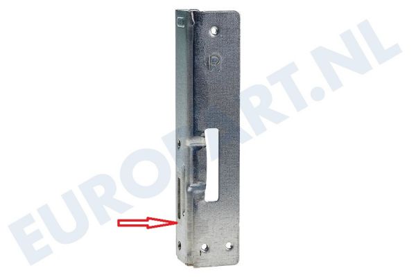

Je kan deze houders eruit halen via de klep aan de onderkant en de schroef.
Geprobeerd met een tangetje het iets naar binnen te buigen. de kier wordt na het terughangen van de ovendeur daardoor groter. had ik het juist naar buiten moeten buigen? wellicht gaat het makkelijker als ik ze er eerst uithaal. gaat het om de zwarte schroef die er rechtstreeks onder zit?
Iets te vroeg gejuicht. deur zit weer op een kier. moet ik toch de scharnieren vervangen? Alleen de zwarte schroef weghalen zal denk ik niet voldoende zijn om hem te verwijderen. een ander punt is dat ik twijfelde of de oven nog wel de juiste temperatuur geeft conform de draaiknop. De laatste 2 gerechten zijn aangebrand. Ik heb een losse oventhermometer gekocht en dit gecontroleerd. ik had het vermoeden dat hij warmer werd dan de temperatuur waar ik hem op had ingesteld, maar dit bleek niet zo te zijn. raar.. waar kan dit aan liggen ?

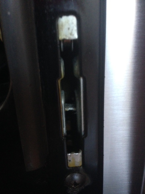

Ik wil eerst de houders vervangen om te kijken of dit het probleem oplost. Gesproken wordt over 1 Zwarte schroef. Ik zie deze schroef aan de bovenkant van de houder maar ook aan de onderkant. Moet ik ze beiden verwijderen en dan via de onderkant eruit halen?

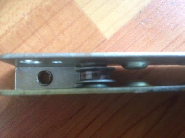

Houders waren er zo uit. heb even van 1 een foto gemaakt. Is de roller hiervan versleten? M.a.w. lossen nieuwe houders straks het probleem op? hoor het graag dan bestel ik ze direct.
Dan ga ik ze gewoon bestellen. moet nu allerlei oplossingen bedenken om de deur gesloten te houden. bedankt voor de reactie. zal laten weten of het resultaat heeft gehad.
