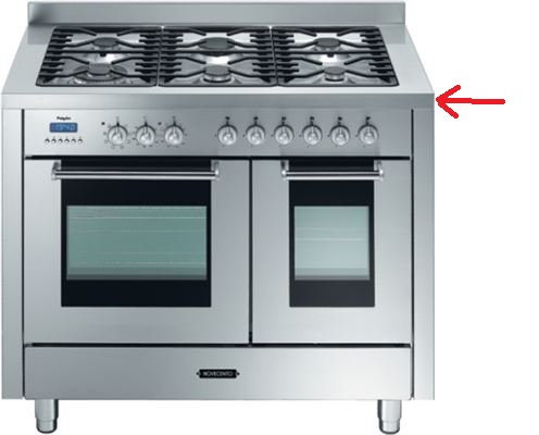

ik ben op zoek naar de technische handleiding van mijn fornuis Pelgrim Novecento NF1050anta1e/p3. Waarschijnlijk is mijn thermostaat kapot en wil deze vervangen. Ik vermoed ik de bovenkant er af moet halen. Ik heb aan de achterkant vier schoeven los gedraaid maar de bovenkant zit nog steeds vast. Of moet ik de achterzijde losmaken
S.oldeerbout
Specialist Keukenapparatuur
Alle schroeven van alle branders los en 2x schroef aan de zijkant links en rechts!!
Hanswarmerdam
Dank. Ik heb aan de achterzijde 4 schroeven los gedraaid. Alleen de branders niet. Dank!
Kom ik op deze manier bij de thermostaat van de kleine oven?
Dank alvast voor jullie reactie
Hans
S.oldeerbout
Even kijken of daar geen schroef zit links en rechts.
Daarna kan je de plaat geheel optillen als een motorkap van een auto.
Hanswarmerdam
Dank. Ga vanavond even kijken maar ik kon gisteren aan die kanten geen schroeven vinden. Wel aan de achterzijde. Maar ik begrijp dus dat de branders toch niet los hoeven?
S.oldeerbout
Jawel alle branders moeten los..
Hanswarmerdam
Dank soldeerbout heb het voor elkaar! Er zitten bij mij geen schroeven aan de zijkant. Wel achter twee beugels die ik heb los geschroefd. Daarna de pitten los geschroefd en toen kon ik er bij! Wel nog de achterkant los geschroefd om de pen van de thermostaat in de oven aan te brengen. Alles werkt weer dank!
