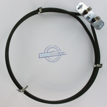

Hallo Allemaal,
Ik heb een pelgim inbouwoven een jaar of 10 oud. bij ongeveer 175 graden vliegt de aardlek er uit. maar alleen als hij ingebouwd is. ik heb hem er uit gehaald en op een tafel gezet, eerst ander wcd geprobeerd geen probleem, toen dezelfde wcd geprobeerd ook geen probleem. weer terug de inbouwkast in, en hup weer de aardlek er uit bij ongeveer 175 graden.
Kan iemand mij helpen??

Meestal zit de aardlek in 1 van de verwarmingselementen. Waarschijnlijk onderstaand element:

Lijkt me eerder een maximaal thermostaat die word aangesproken.
Draait de heteluchtventilator wel?
Gericom
Aardlek <-> max. thermostaat.... Lijkt me niet.
S.oldeerbout
Specialist Keukenapparatuur
Maar alleen als hij ingebouwd is <-> toestel te heet <-> max thermostaat<-> vonk <-> aardlek.
