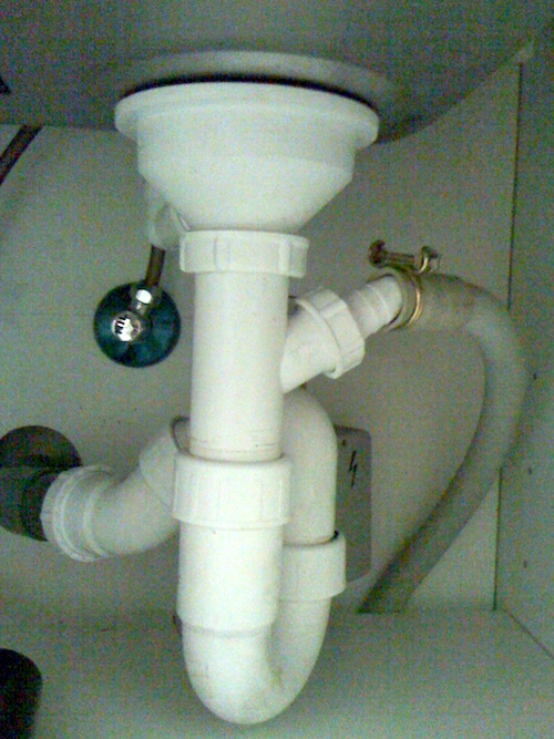

Het programma wordt onderbroken, soms start hij niet eens na het afpompen en knippert dan 4x. Regelmatig komt hij niet eens tot het moment dat de zeepklep open gaat.
Heb de bodemplaat eraf gehaald, om te zien of er water instaat, maar hij is netjes droog. Ik heb ook het idee dat als ik (veel) water in de gootsteen laat lopen, dat dit in de machine loopt? Zie water dan een paar cm omhoog lopen in de filter. Zou er een terugslapklep o.i.d. defect kunnen zijn?
Wat te doen?

Lijkt mij een niet goed werkende dan wel verstopte afvoer.

Hoelang staat dit toestel al?
Afvoerslang te ver in de afvoerbuis waardoor deze gaat hevelen.
Ontstopper gebruikt terwijl je het in de vaatwasser zie teruglopen??

Haha :) natuurlijk wel afvoerslang afgekoppeld voordat ik de ontstopper erin deed :)
Toestel ongeveer 4 jaar in gebruik. Afvoerslang zit niet in afvoerbuis, maar erop gedraaid met een metalen bevestigingsring. Zie afbeelding.

Oke ,eerst testen af de vaatwasser wel goed afpompt!!
Desnoods water handmatig in de vaatwasser doen om dit te kunnen constateren, kan een geblokkeerde afvoerpomp zijn.
Test ook het afpompen met water in de de gootsteen met de afvoerdop erop,
kan zijn dat de afvoer vacuüm getrokken wordt.
Tevens kan de waterindicator vervuilt zijn waardoor de vaatwasser denkt dat er nog water instaat en deze foutmelding geeft.
De waterindicator is te bereiken door de zeef te verwijderen en het roostertje te reinigen met bv een tandenborstel.
Zoeken op dit forum helpt je wel verder.
De soda methode is ook een mogelijkheid.
F4 is afvoer probleem dan wel uiteraard de waterindicator.

Als ik er water in doe, pompt hij dit wel weg. Ook komt hij dus soms wel in het programma en is alles schoongespoeld, maar niet drooggestoomd.
Ik ga eens kijken of hij de afvoer vacuüm trekt (hoe merk ik dat?), nog een keer in de soda zetten en bij het filter schoonborstelen (ook al keer gedaan, maar... wie weet) :)

Beste iedereen, even een terugkoppeling. Nadat ik het filter tweemaal grondig met kokend heet water en soda heb schoongeborsteld met afwasborstel, loopt de machine al weer een week als vanouds. Veel dank voor de tips! :)
