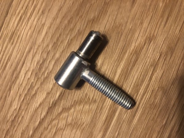

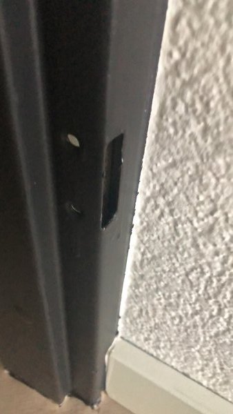

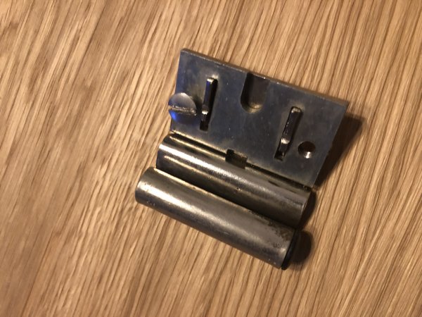

Iemand enig idee hoe je dit soort paumelle in dit stalen kozijn plaatst?

Hoort deze paumelle bij dit kozijn?

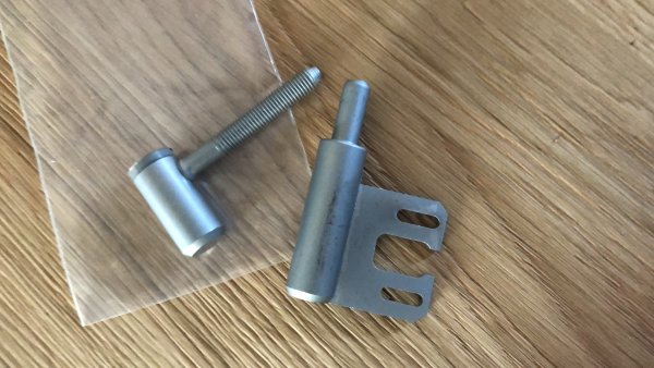

Als het een Hörmann kozijn is wel... Kozijn kan ook van Simonswerk zijn.
1Nadiaa
Nee deze zaten er origineel jn, maar we zijn de bovenkantjes kwijt we hebben er nog 1 zoals in de foto
Als jullie weten waar ik die paumelle voor in de deur kan halen ben ik ook al geholpen
1Nadiaa
Dit lijkt er wel heel erg op ja! Bedankt!
