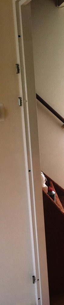

Paumelle in stalen kozijn zit los.
De onderste paumelle van een stalen kozijn met een zware binnendeur zit los.

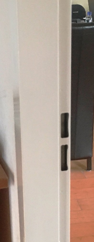

De schroef naar de paumelle zelf zit goed vast, maar de beugel binnenin het kozijn zit los.
Als ik bij een andere paumelle kijk, zie ik een imbusbout (M6) zitten.
maar bij de onderste paumelle mist deze en zie ik niet eens schroefdraad zitten.
Een lange M8 bout past niet en een M6 bout duw ik zo door het gat heen.
Het lijkt me niet dat daar een moer zou moeten zitten of heeft gezeten. Weet iemand hoe dit van binnen in elkaar zit en/of hoe ik die rammelende beugel weer vast krijg?
Mbv een lange inbussleutel heel de kozijnstijl los schroeven. De schroeven zitten meestal achter de dopjes in de sponning. Grote kans dat er een onderdeel los in de stijl ligt. En vergelijken met de andere paumelle, dan kan je zien wat er afwijkt.

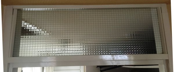

Dat heb ik ook overwogen, maar er zit een klein venster boven de deur, dus ik kan het kozijn niet 'knikken'.
Ik neem aan dat ik de stijl toch een cm of 10 minimaal naar binnen moet halen.
Daarbij ben ik tevens bang dat het raampje knapt als ik druk op de stijl uitoefen.
Glas eruit halen, glaslatten zijn geklikt.
Tussendorpel scheelt per merk hoe deze vastgeklikt zit.
Foto van het gehele kozijn plaatsen, er zitten een aantal mensen op het forum die dan het merk herkennen.
Oh wow, echt vakmanschap dus...
OK, mensen, wie herkent het merk van dit kozijn en weet hoe je tijdelijk (en zonder brokken) het glas en tussendorpel verwijdert?
