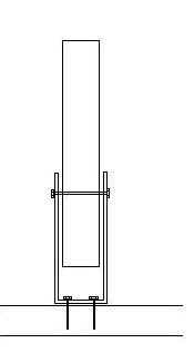

Ben van plan carport aan schuur te maken. Ter uitbreiding van mijn schuurtje. Maar nu de fundering. Klinkt het volgende goed:
Bekisting van 30 x 30 x 50 hoog. Onderin stoeptegel van 30 x 30. Beton storten met daarin draadstaal M10. Poerfundering dus. Moet ik RVS draadstaal gebruiken of niet en is M10 voldoende of moet het dikker. Hangt natuurlijk van de dakconstructie af. Dit word waarschijnlijk golfplaten. Ik hoor het graag.

Hoe ga je de steunpilaren aan/op de poeren bevestigen?

Stalen strips is toch hetzelfde als draadstaal of staaldraad. Ik maak een u profiel onderaan de paal. Daarop zet ik de paal die ik dan op hoogte kan stellen. Maar heb ik genoeg aan M10 of moet het dikker?

Stalen strips (2 stuks) van bijv. 40x8mm (breedte x dikte) .

Kan je ook ipv draadeinde mee te storten keilbouten gebruiken op een voet voor een paal vast te zetten?

Keilbouten draaien zich zelf vast en daarbij hebben ze een stuk draadend eraan zitten die je door de voet kan steken en met een moer aan draait:
Keilbouten kan maar die gaan gauw roesten.
U kunt wel strippen op de vloer zetten met pluggen en rvs schroeven, liever nog bouten met chemische pluggen.

Misschien stomme vraag maar moet ik die strippen (draadeinden) dan mee storten in het beton. Strippen zijn toch draadeinden of niet. Kun je die bouten met chemische pluggen gewoon in de bouwmarkt kopen?

Strippen zijn plat en draadeinden zijn rond. Dus als je het verschil tussen "plat"en "rond" weet, ben je al een heel eind :? .
Die strippen die je op je zelfgeplaatste plaatje ziet, stort je i.d.d. mee in het beton. Uiteinde (in het beton) vooraf haaks omgezet voor maximale hechting. Dan, als beton is uitgehard, de palen eraan vast schroeven.

Het is mij wel duidelijk plat of rond. Maar wat is een strip nu eigenlijk. Je stort het mee en dan. Is het dan een soort plug ofzo?
Een strip kan worden meegestort tijdens het storten van de beton, hij komt dan rondom vast in het beton, de strip hoort dan een stuk omgebogen te worden of dubbel, dus in een U-vorm, uitgevoerd te worden.
Een strip is nooit rond.
De strippen op mijn tekening kunnen aangebracht worden na het storten van de betonvloer, de palen worden dan naderhand aan de strippen geschroefd.

Je zal wel moe van mij worden. Maar ik kan het niet helemaal voor me zien.
Je zegt dat ik na het storten van beton. deze zogenaamde strips kan aanbrengen. Is dit dan een soort plug. Kan ik dit zo bij de praxis halen.
