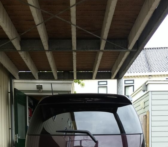

Dit forum is nieuw voor mij, maar het leek me wel handig om mijn klusidee hier voor te leggen. Wellicht is er een betere manier, of zijn er kleine verbeterpunten in mijn klusidee.
Zoals in het onderwerp aangegeven zit er aan de achterkant van mijn huis een carport (5x3 meter)welke voorzien is met een dak van WPC-planken welke gelijk als terras op de 1e woonverdieping fungeert (zie foto). Mijn probleem nu is dat deze carport niet waterdicht is en dus lekt zodra het gaat regenen, uiteindelijk zit je dus met een vieze auto.
Nu wil ik aan de onderkant van de dikke witte balken (5 st.) waarop de WPC planken liggen een extra waterdicht "onderdakje" creëren met een waterafloop naar de rechterkant (zijkant). Zelf was ik uitgekomen om dit met bitumen golfplaten (90x200) te gaan doen. De te overbruggen breedte is 300 cm, is een afloop van 6cm totaal dan voldoende? Of moet dit meer zijn? Let wel, het is geen afvoer van grote hoeveelheden regenwater, het is echt puur om het druppelen / doorsijpelen op te vangen en af te voeren naar de zijkant.
Ik hoop dat ik het duidelijk heb kunnen uitleggen en hoor graag van jullie of dit een goede oplossing is of dat er wellicht een betere oplossing is.
Met vriendelijke groet,
Arjan
