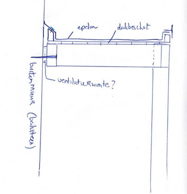

Tegen de zijgevel van ons huis wil ik een mini-carport bouwen, afmeting 3m x 1,80m. Aan één kant tegen de buitenmuur, en de andere kant op palen. Het plat dak wordt bekleed met epdm.
Nu wil ik voorkomen dat de draagbalk tegen de buitenmuur gaat rotten als gevolg van vocht dat van bovenaf tussen muur en de draagbalk komt. Ofwel, wat is de beste aansluiting op de buitenmuur?
Zelf dacht ik (optie 1) om een loodslab te plaatsen.
Echter, is dat niet niet overkill voor zo'n relatief simpele overkapping? (zie afbeelding). Of volstaat om de draagbalk in de menie te zetten en dan tegen de muur, zonder loodslab, en daarboven een afwerking met daktrim?
Alternatief is om een kleine ventilatieruimte tussen de draagbalk en buitenmuur te maken. En dan daarvoven een daktrim, tegen de buitenmuur. Eventueel doorsijpelend vocht van bovenaf kan dan droog ventileren (zie afbeelding).
Hebben jullie advies wat het handigst is om te doen? (onder het mom 'maak het niet te moeilijk')
