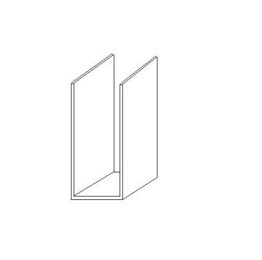

De strips zijn gebogen stukken metaal zoals die te zien is op de foto van Fiesiekus.
Kijk nog eens goed naar mijn tekening wat betreft de bevestiging, de strip is in een U-vorm, die komt op de betonvloer met rvs schroeven met pluggen of chemische ankers.
Als de strip vast zit op de betonvloer kunt u de palen vast schroeven aan de strip.
Dus die strippen zijn van staal en buig ik tot een u vorm. Deze komen om de onderkant van de paal heen. Zet ik vast aan de paal. deze strip zet ik vast met bouten in een chemische plug die ik in het gestorte beton zet. Kun je die strippen kant en klaar kopen of moet je ze zelf buigen onder verhitting met een bankschroef?
Mits goed vastgezet is de strips naderhand vastzetten net zo goed als het meestorten.
Het voordeel van naderhand vastzetten is dat u niet zo exact aan de maat gebonden bent als met instorten, dat komt n.l. heel precies.
Zoals ik hierboven al schreef zijn er diverse soorten te koop bij de ijzerhandel, zelf maken kan natuurlijk ook maar dat is lastig bij strippen van 5 mm dik.
Bij de ijzerhandel zijn ze gegalvaniseerd te koop, die roesten de eerste jaren niet en misschien nooit.
Het bedoelde u-profiel:
Deze koop je dus kant en klaar als u vorm. Je moet (begrijp Ik hieruit) alleen nog gaten boren om ze vervolgens met 2 bouten (van tekening) vast te zetten in het beton?
