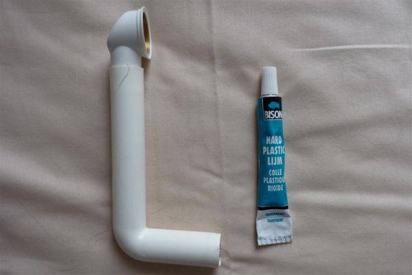

Heb een nieuwe overloop gekocht van 22cm lang met een diameter van 25mm.
Het oude meet 19 cm lang.
Dus heb ik bij een lavabo de oude nog kunnen nemen.
bij de 2de lavabo waar de overloop pijpje niet direct los kwam is het pijpje aan de bovenkant iets gebroken (zie foto).
Is dit te lijmen met Bison voor hard plastiek?
Als het gemonteerd wordt komt er toch een beetje druk op te staan om het juist te plaatsen ?
Dank bij voorbaat,
JP
Gewoon nieuw buisje halen, het gaat lekken als het water overstroomt.
