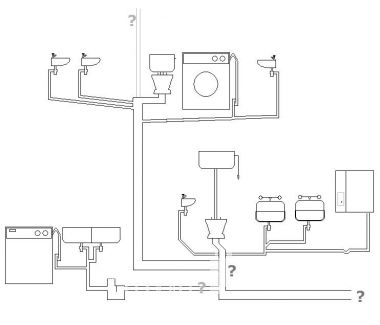

Overzichtje :)
Boven verdieping via 1 grote (125? ) pijp welke is aangesloten op het riool hoofd: vermoedelijk onder het toilet beneden: via kelder richting toilet.
Keuken (met vaatwasser) via overstort putje op het binnenplaatsje. Richting onbekend, waarschijnlijk ook in buurt van toilet naar riool
Toilet + 3 wasbakken + CV-overloop gaan samen 'de grond in'.

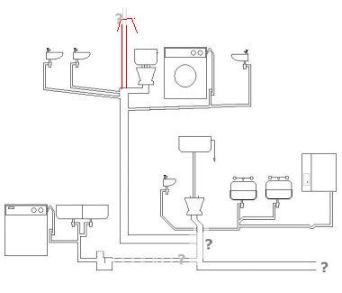

Henk253
eigenlijk zou hier de ontspanning moeten zitten.
kan je hier nog een plaatsen bv.
