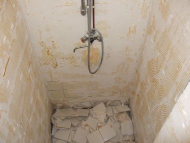

Bij de renovatie van mijn douche/wc ruimte kom ik de volgende situatie tegen:
Ik heb inmiddels de oude tegels van de muren verwijderd. Deze zijn bij een vorige renovatie deels over de (nog) oudere tegels heen getegeld. Maar niet direct. Er zit een laagje (gips)stuc tussen van 2 a 3 mm dik. De oudste tegels zitten tot ongeveer 1.50 m hoog. Daarboven is met stuc het vlak gelijk getrokken naar boven toe. Plus een beetje op de oude tegels dus.
Daar waar de stuc vochtig is valt deze zowat vanzelf van de oudste tegels af. Maar op sommige plekken hecht de stuclaag best behoorlijk.
Wat nu te doen? De dunne stuclaag van de oudste tegels afhalen? Maar dan houd ik waarschijnlijk een sprongtje of knik in het vlak over. Hoe los ik dat dan op? Of toch ook de oudste tegels verwijderen (die zitten echter zeer goed vast in de cement o.i.d.)
Hieronder paar plaatjes van de situatie nu:
Hier kwam ik achter het bestaan van de oudere laag tegels. Stuc viel er gelijk af. Koofje inmiddels helemaal weggehaald.
Op de muur waar de douchekraan zit, zijn nog oude tegels.
Op de muur waar de stortbak hing, zijn nog oude tegels.
