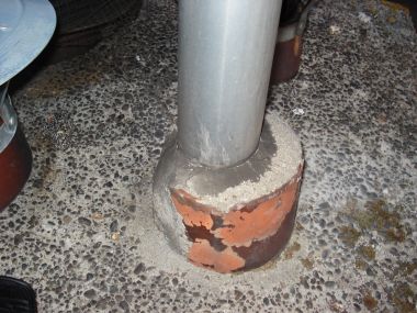

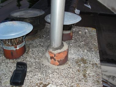

Hallo allemaal, ik heb boven op mijn schoorsteen nog een oude pijp van de rookgasafvoer zitten van de cv ketel.
onlangs is deze omgelegd naar een dubbelwandige pijp, en door het schuine dak gegaan.

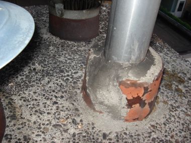

nu wil ik die andere pijp die nog op de schoorsteen zit eraf halen, maar deze zit vastgesmeerd met specie of iets dergelijks. zie fotos
nu wil ik weten hoe ik het beste die oude pijp en specie eruit kan halen,zonder dat er zometenn allemaal resten van de specie in mijn schoorsteen vast komen te zitten.
mvgr. aart

Pijp afzagen prop papier er in en afsmeren met cement als je het kanaal niet meer wil gebruiken .

het is het oorspronkelijke kanaal voor de houtkachel. daar wil ik het ook weer voor gaan gebruiken,dus ik ik moet het gat weer zo groot maken als dat het was
Fiesiekus
Dan moet er, na Delea's actie, weer opnieuw zo'n uitstroomopening ingemetseld worden. De oude is onbruikbaar.

Dan met plaatsen van een nieuw potje zorgen ,dat je uitgang net zo groot of iets groter wordt als de uitgang van de kachel. en de kachel aanpassen aan de grote van het kanaal en de kamer

De uitstroomopening is die rode rand neem ik aan?
moet ik die er dan ook uit breken/hakken?

Ja,. het makkelijkst is het potje vlak afslaan , en dan verticaal naar beneden een sleuf kappen zodat het mat weg kan komen denk erom dat het potje niet als twee helften naar beneden valt.wat ook kan is rondom in de beton gaten boren en dan uithakken je zal met het nieuwe potje wel wat meer ruimte nodig hebben .

Hoe zit het bij die (3) andere uitmondingen? Het lijkt of daar later iets omheen is gekneld ? Zou je ook kunnen doen; het uitkappen van dat ode potje is nl allesbehalve simpel.
Of waarom zaag je de oude pijp niet gewoon vlak af? Is ie van staal?

Dag fiesiekus en delea, ik heb de specie losgehakt, en de pijp eruit getrokken.
het ging allemaal makkelijker dan verwacht, er is wel een stukje van uitstroomopening afgebroken.
daar zet ik wel weer een nieuwe op.
