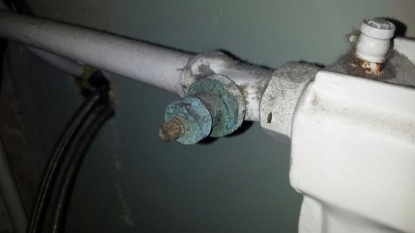

Hallo allemaal,
Ik probeer de radiator op de slaapkamer weer aan de praat te krijgen. Hij is erg oud, minstens 30 jaar, ij heeft sinds ik hier ben komen wonen 3 jaar geleden nog nooit aangestaan.
Ik heb de knop er af weten te krijgen, maar ik kan nergens een pin vinden die ik in kan drukken. Kan iemand mij helpen?
Deze foto heb ik niet zelf gemaakt, ik vond hem op deze site en het is precies dezelfde.
Er is geen pin om in te drukken. Die zit alleen bij een radiatorthermostaat.
Dit ziet eruit als een gewone afsluiter, die je moet draaien. Zonder knop is dat vrij lastig. Linksom (tegen de klok in) is open, rechtsom dicht.
Heb je al eens geprobeerd de radiator te ontluchten? Waarschijnlijk zit er een flinke luchtbel in. Heb je een ontluchtingssleuteltje voor nodig.
Indien je dat ontluchten eventueel nog nooit hebt gedaan, vind je met google "radiator ontluchten" vele handleidingen én filmpjes hoe je dat moet doen.
