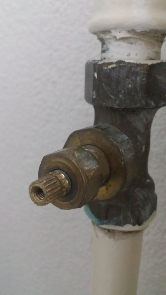

Heeft iemand enig idee wat voor soort radiatorknop ik kan aanschaffen die past op deze oude radiator? Als deze niet meer verkrijgbaar zijn hoor ik het ook graag, want dan zal ik toch de hele radiator moeten vervangen.. Maar ik probeer het toch even of het via deze (goedkopere) weg kan.

Ja, dat weet ik, je hebt een oude zwarte MNG knop nodig.
Een universele knop is ook wel passend te maken maar mooi wordt het niet.
Zie ook deze berichten;
Ik heb nog even in de garage gekeken, maar ze zijn er niet meer.
De laatste heb ik een paar jaar geleden nog opgestuurd naar iemand die ze ook zocht.
Het enige alternatief is een universele radiatorknop maar die passen niet zo goed.
Een van de bijgeleverd aluminium plaatjes tik je op de spindel zodat deze vast zit.
Daarna zaag je de knop af op de juiste lengte en dan schroef je deze vast op de spindel.
De beste oplosing is het vervangen van de complete kraan.
de radiator vervangen is niet nodig
Tenzij de radiator er niet goed meer aan toe is. Op de beschikbare foto zag ik dit:
Is dat vuil dan is er niets aan de hand. Maar is dat roest en heeft de radiator op andere plekken verdergaande roestverschijnselen, dan is het misschien toch te overwegen de radiator te vervangen. Helemaal afhankelijk van de mate van al of niet doorgeroest zijn.
