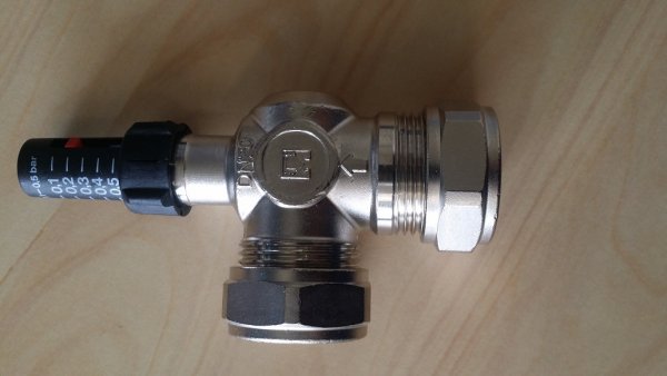

Een bypass ?
Ik heb een nefit easy. Thermostaat hangen.
De opties die je geeft kan allemaal op deze thermostaat dus misschien suggestie welke modus het best gebruiken. Ik moet nog 1 grote radiator en een iets kleinere dat moet ik nog thermostaat kranen op zetten. Als ik dit niet doe is er dan genoeg Door stroming als ik deze open last staan ?

Ik zal er een bypass bij inzetten tussen invoer en afvoer in.
Dan nog 1 vraagje.
Waar komt de invoer op dat moet denk ik die kant zijn waar de pijl op moet ?
Maar als ik het bekijk dan de klep die erin zit kan ik zo met mijn vinger in duwen. Als ik op deze kant dus met pijl de invoer op zet lijkt het me dat het water meteen de afvoer in gaat ??
Misschien wartaal maar denk ik vraag het toch
Hahahahahaha Bernhard
Dus wat ik zeg klopt wel de invoer op de kant met de pijl en de afvoer aan de andere kant.
De plaatselijke loodgieter heeft met verteld de waarde op fabrieksinstelling staan te laten want dit kon wel.
Maar ik wel met de vinger erin en dacht dit gaat gemakkelijk vandaar mijn vraag.
Ik zie het water al meteen er door heen gaan door de druk dan zeg maar.
Maar hoe "test"ik dit ding dan hoe weet ik dat ie op de juiste waarde staat ????
Met de vinger erin en dan conclusies trekken is hetzelfde als met de vinger in de uitlaat van een auto beoordelen dat de afstelling van de motor niet goed is.
Gewoon de stand aanhouden waar hij nu op staat en uitproberen.
De klep mag niet te strak afgesteld zijn want de pomp moet de tegendruk aan kunnen.
Test:
Alle kranen vol open. Bypass mag geen warmwater doorlaten.
Veerdruk verhogen tot er geen warmwater meer wordt door gelaten. Dan nog ietsje meer indraaien. Meestal is dat tussen 0.2 en 0.3. Zo te zien staat het ventiel op 0.2.
De benodigde kracht/druk om het ventiel te open is circa 200gram. bernhard
