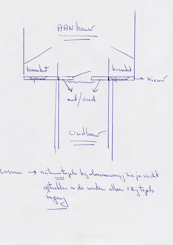

Situatie
Destijds is aan bestaand huis een ruimte gebouwd. Bij de muur (voormalig buitenmuur en nu binnenmuur) is te zien dat bij warmte bij de natuurtegels vocht te zien is. ik vermoed optrekkend vocht.
ik denk dat dat komt dat onder de toenmalige fundament van buitenmuur(wat nu een binnenmuur is) geen folie zit.
Ook in de inbouwkasten is het erg vochtig. Hoe kan ik dit probleem oplossen. Alleen erg resoluut door de vloer van aanbouw aan de kant van binnenmuur weg te kappen en alsnog bij beetjes folie onder de oude fundament te leggen. Of is er iets gemakkelijker

Kunnen die muren niet te koud zijn. Ergens geen isolatie geplaatst?
Spouwmuur? Koude lucht ventileerd tussen de bestaande muur.

Nav opmerking spouwmuur zie ik wel dat er gaan dwarsvoegen open gelaten zijn. Misschien toch een ventilatieprobleem? Ga eerst eens proberen enkele voegen open te maken
Je hebt het erover dat er problemen zijn bij een binnenmuur. Daar moet je geen open stootvoegen in gaan maken.

Dat was ik niet van plan, maar de buitenmuur die daar aan grenst heeft ook geen open stootvoegen, vandaar
Kan nooit kwaad, maar gaat het probleem van de koudebrug niet oplossen.

Maar hoe zou ik de koudebrug wel op kunnen lossen?

Maak eens een schets van de situatie. Fotos kunnen ook helpen.
Koudebrug oplossen doe je door de temperatuur aan de binnenkant te verhogen. Bv. door isolatie of verwarming.
Alternatief is een vochtvreter of betere ventilatie.

Ik hoop dat de bijlage duidelijk is??
HenkWijnen
Bijlage wil niet mee, nog een keer proberen dan maar
