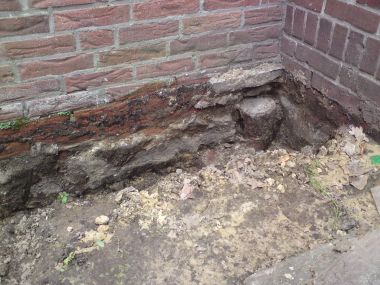

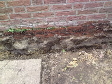

Ik heb een klein patiootje van ongeveer 2,5 bij 4 m, omsloten door mijn eigen woning en een muur van de buren. Al bij de bouwkundige keuring t.b.v. de aankoop een half jaar geleden viel mij op dat er nergens een putje o.i.d. zat om het regenwater af te voeren. Niet meer aan gedacht, gaat blijkbaar al jaren goed.

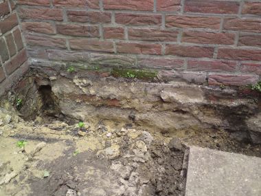

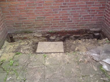

Totdat de buren van de week meldden dat ze last hebben van optrekkend vocht. Ik kon inderdaad zien dat de onderkant van hun muur vochtig was. Ik heb de tegels verwijderd en de muur ongeveer 30 cm vrij gegraven. Wat opviel is dat er een gat zat onder de tegels in de linkerhoek. Nou denk ik dat het regenwater tussen de tegels door is gezakt en in die hoek onder hun bijkeuken is weggesijpeld. Ze hebben een betonnen vloer op zand. Voorlopig de sleuf maar even open laten, zodat de muur kan drogen.
Maar dat moet natuurlijk anders. Ik heb een rioleringsput gevonden, dus ik kan vrij makkelijk het een en ander aansluiten. Nou dacht ik aan een putje in het midden van de patio, met het straatwerk allemaal aflopend naar het midden. Tegen de muur van de buren had ik een smalle border gepland met Hedera. Voor de zekerheid kan ik daar een drainageslang leggen. Mijn idee was deze aan 1 kant uit de grond te laten steken voor beluchting en dan aflopend naar de rioolput. Maar hoe zit dat met risico op stank? Is ontluchting nodig?
Als de muur gedroogd is, kan ik er dan gewoon weer grond tegen gooien en zouden mijn maatregelen dan voldoende zijn? Of kan ik de muur dan beter nog behandelen? Ik zal morgen proberen foto's te plaatsen.
