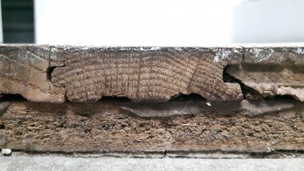

Wgb, dit is een foto van bij het kruipluik. Heeft u enig idee wat er tussen hetbeton en het parket ligt?
Rola
Spaanplaat.
Dat noemen ze broodjes, die worden op de vloer gelijmd, daarna vlak geschuurd en daar komt het parket op.

Rola, bedankt! Klinkt "eng" spaanplaat, dat neemt toch juist vocht op? Maar dit is dus wel volgens de norm begrijp ik?

Als de luchtvochtigheid en de tempratuur in balans zijn met elkaar valt er voor steen, spaanplaat enz. geen vocht op te nemen.
Het is een betonvloer dus tocht uit de kruipruimte is waarschijnlijk niet van toepassing.
