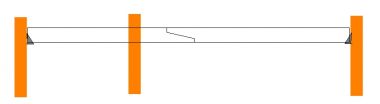

Of je legt toch nieuwe balken 40x150 mm tussen de bestaande balken in en bevestigt ze aan de muren met balkdragers.
Dat is wat betreft het draagvermogen van de balklaag hetzelfde als opklampen van bestaande balken met 2 planken 20x150 mm.
Het is veel minder werk en de vloerdelen/platen worden dan h.o.h. 325 mm ondersteund en dus tussen de balken in minder doorbuigen.

Ik vergat er bij te vertellen dat je t.p.v. de tussenmuur de nieuwe balken wel door moet laten lopen, net als de bestaande, om het constructief te optimaliseren.
Eventueel kan je dat ook als volgt oplossen:
Anders zal je aan de lange kant iets dikkere balken, b.v. 60x150 mm moeten toepassen.
De raveelconstructie kan met 40x150 mm balken.
Zoals Rene al eerder opmerkte, blijft het een licht belastbare vloer en voldoet net aan de minimum eis voor zoldervloeren, zijnde 70 kg/m2 nuttige vloerbelasting.

Millew, bedankt. Omdat het veel makkelijker is om de twee balken apart te houden (dus ook op de tussenmuur) met raveeldragers te werken ga ik er voor nu maar even vanuit dat ik met 60x150 ga werken. Op de balken komt dat een dubbele vloer van twee lagen underlayment. Moet volgens mij dan een stevige vloer worden.
