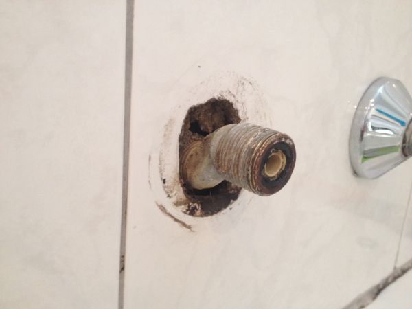

De kraan van de wastafel op de badkamer geeft goed warm water met voldoende druk maar die van het bad niet.
Ik heb de kraan en filters al vervangen. ZOnder kraan en de koude waterleiding afgedopt lijkt er behoorlijk wat water uit te komen met mooie kracht maar zodra ik een kraan aansluit is het niks meer.
Ik had eers een bad/douche mengkraan met draaiknoppen maar het was altijd te warm of te koud. Nu heb ik een thermostaat kraan aangesloten en het is wel warm maar zo'n enorm klein miezer straaltje. het lijkt net of de druk meteen verminderd zodra er tegendruk door een kraan wordt gegeven.
iemand een tip wat ik kan proberen?

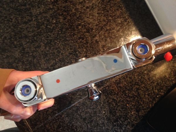

In de meeste kranen zit bij de aansluiting op de waterleiding een waterbesparende voorziening, haal die er eens uit.
Hoe ziet die waterbesparende voorziening er uit? Waar vind ik dat in de kraan?
Dit is de kraan: aquavive kangia (douchemengkraan 150 mm)
De koud water stroom is wel mega veel trouwens.
Ik heb de warme leiding met een rubberringetje er tussen op de kraan gezet, het rubbertje met filter (die bij de nieuwe kraan zat) had ik eerst geprobeerd maar ik merk geen verschil.
De s-dingen van de oude kraan en de rozetten heb ik laten zitten, zag er nog prima uit.

De waterbesparende voorziening zit in de ingang van het water van de kraan.
Het lijkt me handig een foto te plaatsen van de aansluitingen van de kraan, dat maakt het duidelijker.
Ligt niet aan je ogen..
Ik krijg die oude s-dinges er niet uit, zit helemaal vast met beton enzo. Dat rubber zit er vast opgeplakt?
Ik heb wel nog losse rubber dingen in de kraan

Er kan een knik in de leiding zitten of kalk.
Daarnaast is een cw3 ketel niet erg geschikt om een bad te vullen.
Nou dat is dan mooi van de cvinstallateur die ons de ketel heeft verkocht en geplaatst.
Hij weet dat we een bad met douche hebben maar volgens hem was dit de perfecte ketel voor ons huis...
Ik zal morgen dan maar informeren voor een loodgieter want van leidingen heb ik nog minder verstand...

je kunt die rubbers zo uit je S-koppelingen trekken.
