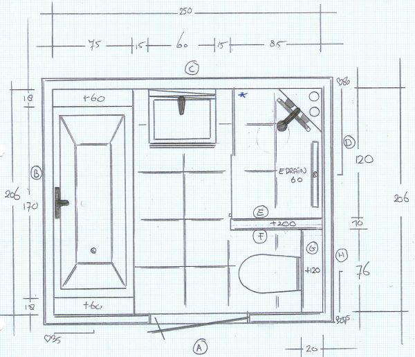

Hierbij het eerste ontwerp van de nieuw te realiseren badkamer.
Heb heel wat moeten puzzelen met de sanitaire onderdelen om tot dit ontwerp te komen.
In de eertse opzet had ik een zes-hoekig bad rechtsachter en de douche linksvoor in de badkamer gepland, maar na een bezoekje aan de badkamer specialist, die het geheel bekeek uit een heel andere invalshoek, zijn we tot onderstaand ontwerp gekomen .
De douche wordt in de nis geplaatst als zijnde inloopdouche en afgesloten d.m.v. een 120 cm lange schuifdeur.
Doordat de mechanische ventilatie en de stankafsluiter van het riool rechtsachter in de hoek als stijgleiding zijn gemonteerd wil ik daarvoor een ombouw maken van 45 graden t.o.v. de andere wanden m.b.v. cellenbeton of groene gipsplaat en hier de douchekraan op monteren en glijstang.
Helaas ben ik min of meer gebonden aan de huidige plaats van het wandcloset.
Het muurtje tussen de wc en de douche vindt ik wel een prettige bijkomstigheid. Op deze manier houdt je genoeg afstand tot de wc en is wel zo hygïenisch.
Er valt nog heel wat werk te verzetten. Moet de badkamer vergoten door er een muur uit te breken. Slopen van de huige tegels, leidingwerk verplaatsen, etc.
Wat vinden jullie van het ontwerp?
