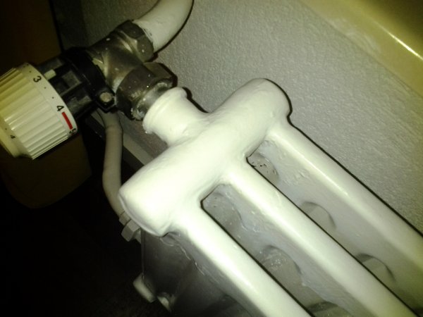

Ik woon in een appartementen complex met 8 woningen en een CV installatie (in de kelder). Het warme water wordt middels 5 vertikale kolommen naar boven gebracht (4 verdiepingen) met aftakkingen naar de verschillende radiatoren. Bij een aantal radiatoren is zeer duidelijk lucht en water te horen. Er zijn boven die radiatoren (op een andere verdieping) ontluchtingsmogelijkheden maar daarmee krijg je kennelijk niet alle lucht weg. De oude stalen radiatoren (jaren 60) hebben geen ontluchtings nippels. Er is wel eens ontlucht op de wartels maar daar is soms lekkage bij ontstaan.
Mijn vraag is nu: is het mogelijk/haalbaar in de radiatoren waar kennelijk lucht in blijft staan, ontluchtingsnippels te monteren. Vlak na de radiator kraan is een horizontale buis (diameter 4/5 cm, lengte 10 cm) die de drie evenwijdige radiator platen verbindt. Mijn idee is daar voorzichting een gat (aan de bovenkant) in te boren, het boorgat wat te vlakken en draad in het boorgat te tappen. En vervolgens daarin het nippel te plaatsen met natuurlijk afdicht lint/plastik. Het gaat natuurlijk om staal van een niet zeer goede kwaliteit van daar de voorzichtigheid die ik noem. Ook het tappen dient natuurlijk met 3 tappen en volgens de regels (een stukje erin, een stukje er uit, ad infinitum (niet helemaal)) te gebeuren.
Is dit door een hobbyist (met veel oldtimer sleutel ervaring) of voor een ouderwetse ijzer vakman te realiseren?
