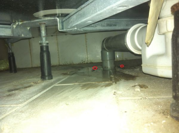

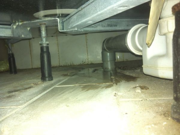

Vanavond is een bevriende loodgieter langs geweest, hij heeft een tegel onder de douchebak verwijdert. Ik heb een foto gemaakt van hetgeen dat wij toen tegen kwamen.
(Ik hoop dat hij de afbeelding goed draait)
Hierop is duidelijk te zien dat het daar lekt, alleen snap ik niet hoe. Het water lijkt naast het doucheputje omhoog te komen. Dus naast de ronde circel, even een afbeelding ter verduidelijking:
Ook direct achter het pijpje waar hij het orginele doucheputje in gaat komt het water omhoog zetten. Wanneer we gewoon de kraan laten lopen is er niets aan de hand, laten we 2 cm in de bak lopen, kun je het water omhoog zien komen zetten.
Wat ik helemaal vreemd vind, is dat het water uiteindelijk wel in het putje weer weg loopt? Dit kan toch niet, gezien de verbinding die hier op zit?
Het lijkt erop dat de aansluiting van de afvoer op het oude putje lekt, de hele douchebak moet er dan uit en de afvoer zal opnieuw aangelegd moeten worden.
Vermoedelijk is je kunststof put in de bodem gescheurd waardoor het in je smeer vloer terecht komt en zo onder de tegels door tot voor bij de deur trekt.
Net wat @ Jan zegt douche bak er uit en afvoer aansluiting maken.
Als meerdere tegels los zitten beter alle vloer tegels ook ver vangen
