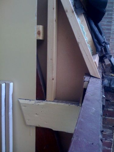

Terwijl we aan het slopen zijn komen we het volgende balkje tegen:
Het gaat om de horizontale witgeschilderde balk.
Het loop niet verder door dan waar hij schuin afloopt.
Het is een mansardedak, dus met zo'n knik.
Waar dient het balkje voor?
En nog belangrijker, kan het worden weggehaald?
Kan het niet goed zien; maar zit ie vast aan zo'n schuine balk (bruin)? Zo ja dan is dit (witte) een blokkeel die vast zit aan een kreupele stijl die weer het spantbeen ondersteunt (klopt dat laatste?)
Handig he google
maar originele constructie delen niet zomaar verwijderen even constructeur laten kijken
die blanke sproes delen kunnen er wel zo uit

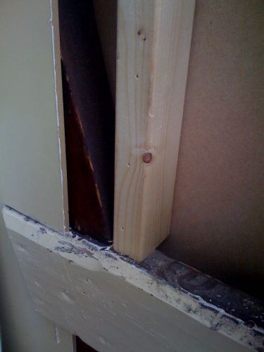

Bestaat de beklaagde balk niet uit twee delen?
Wat mark denk ik ook bedoelt.
Als je de twee bij drieen weer beplaat is het volgens mij niet zo een heel belangrijk onderdeel.
Blokkeel, de werkelijke functie hiervan.
Het is een onderdeel van de constructie en mag niet verwijderd worden.
Het is een mooi plaatje maar het beschrijft niet de "werkelijke functie" daarvan Jan.
Er zijn twee vormen van deze dakconstuctie. (althans het geheel is niet zichtbaar)
Dit kan een hollands verbeterde spant zijn. Zonder korbeel, blokstijl en kreupele stijl is het een gewone hollandse spant.
Of dit er 1 is? Zo te zien is er in iedergeval al aan gesleuteld aangezien het nieuwe hout. En het kan net zo goed nog een mansardekap zijn.
Aangezien de helling lijkt het mij eerder een mansardekap.
Als het een hollands spant is dan is dit van toepassing:
De verbeterde versie ontlast je de borstwering en loop je minder risico dat de borstwering naar buiten wordt gedrukt door het dakspant. (technische uitdrukking "spatten")
De kreupele stijl (met blokdeel) staat tussen de vloerbalk en en dakspant, deze neemt een deel van de krachten voor zijn rekening.
Of je dit weg kan halen? Geen idee, dit hangt af hoe sterk je borstwering is. Ook zal een flauwe dakhoek de krachten op de borstwering vergroten.
Het is mischien wel mogelijk maar ik ga niet zondermeer zeggen dat dit kan. Dit mag een constructeur doen.
Op de zolder zit een trekplaat en een makelaar, niet goed te zien op Jan`s zijn plaatje. (trekplaat is op dit plaatje aangegeven als spantbalk) Dit ontlast de borstwering ook wel maar of dit voldoende is en of dit bij jou nog in takt is kunnen we ook niet zien.
Dit wat betreft de functie maar geen uitspraak wel of niet weg halen.
Als het mis gaat zijn de gevolgen groot. Dit zal je meer kosten en ellende geven dan een constructeur uit te nodigen.
Misschien zegt hij wel geen enkel probleem en heb je geluk.
