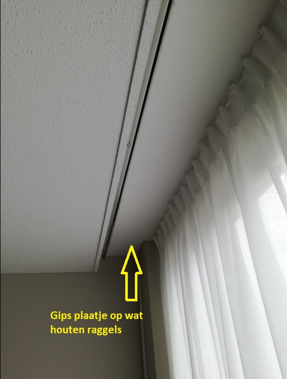

Ik wil in ons parket (eiken toplaag 4mm, totale dikte multiplex plank 16mm) een omega profiel plaatsen om daarin deurtjes met rolletjes over heen te laten rollen. De wieltjes zijn ongeveer een 1cm breed. Het profiel wil ik graag max 5mm in het parket plaatsen. Dus de wieltjes zullen ongeveer 5mm lager dan bovenkant parket in het profiel gaan rollen.
Hoe pak ik dit het beste aan? Met welke apparatuur / gereedschap en de kans op beschadigingen parket te beperken?.
Bedankt voor de tips / adviezen.

Lijkt me een prima reden om een bovenfrees aan te schaffen... Eerst op diverse houtsoorten op de werkbank uitproberen, en vervolgens een geleidelat/rail op de vloer zetten om te zorgen dat je recht freest.

Ik twijfel over de keuze die ik moet maken. Dit ook na het lezen van onderstaande link waar ook wordt aangegeven dat je beter kunt hangen dan rollen. Misschien dat het voor dat specifieke geval was en niet voor rollende shutters.
https://www.klusidee.nl/Forum/topic/zelf-een-schuifdeur-maken.96865/
Wat ik ga doen is 7 shutter panelen (240 x 58.5) plaatsen. Mijn voorkeur is die shutter panelen te rollen en niet te hangen. Dit omdat de shutters per stuk ongeveer 15kg zijn en ik daardoor richting de 100Kg aan hangende shutters zal komen. De shutters komen in onze uitbouw waar een verlaagd plafond zit. Ik durf niet zo maar 100 kg aan het verlaagde plafond te hangen ook omdat ik niet weet hoe degelijk/zwaar de houten balkjes zijn waar de rails en het rolsysteem van de shutters op gemonteerd zou moeten worden. Op dit moment zit er (zie foto) slechts een gipsplaatje gemonteerd op de positie waar rails zou moeten komen.
Kan ik dus zonder problemen 7 shutters plaatsen die rollen en niet hangen of moet ik nog andere maatregelen nemen?

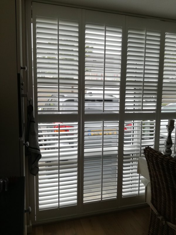

Overigens heb ik in de keuken ook 5 dezelfde shutters vastgezet (staan op de grond en met magneetjes aan de bovenkant) en ze trekken niet krom. In de huiskamer moet het een schuifsysteem worden.
Bedankt voor de tips.
Twee foto's. De eerste van waar de shutters moeten komen en de tweede hetzelfde type shutters (alleen iets smaller) die al jaren "staan" zonder krom te trekken.
