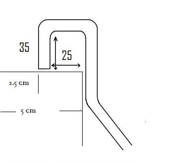

Het bad wat ik wil plaatsen heeft een smalle rand aan de lange zijden (Ucosan Aloha). De ombouw wil ik graag zo smal als mogelijk houden, het liefst met de tegels gelijk met de onderzijde van de badrand.
Helaas is dit niet mogelijk met de smalste maat Ytong-blokken.
Ik heb hier nog geen oplossing voor dus ik zie de reacties met belangstelling tegemoet.

Geef
Hallo,,
het is vast een acryl-bad
Als Tegelzetter moet ik je waarschuwen!
plaats een 5 cm Ytong onder de rand, zodat hij 2,5 cm uitsteekt.
Ik kom veel problemen tegen met baden die de mensen gelijk hebben getegelt met de rand. Echter de randen zijn nooit recht.
Zeker niet gevult met 100 / 150 liter water die tegen de rand drukt.
Deze naad krijg je niet gevoegt of gekit.
Bij het metselen metsel je eerst 1 blok van 40 of 2 blokken van 20, Dan de laatste (pas op maat ) met beide kanten lijm. en direkt (half vol) het bad vullen (er zal lijm er uit drukken) . En minstens 1 dag laten drogen, voordat het water er uit gaat.
Het 2,5 cm randje tegel ; houd het bad op zijn plaats en is makkelijk en mooi af te kitten.
Sorry maar dit is technisch het verstandigst.

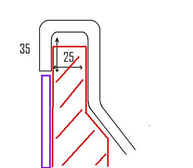

Wgb
Komt het dan zo eruit te zien.
