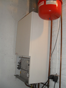

Ik heb ook last van de winterproblemen met de cv. Hij is van Intergas geloof ik.
Mijn water wordt niet meer warm, daarentegen de verwarming in huis doet het wel. Het is lekker warm.
Wanneer ik onder de douche wil krijg ik ijskoud water over me heen.
Ik heb met een sleuteltje de radiatoren van de verwarming ontlucht.

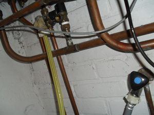

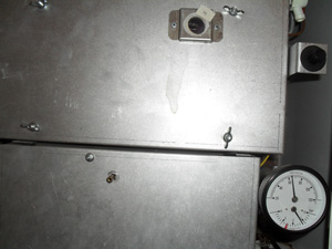

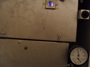

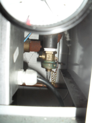

Het probleem is waarschijnlijk de druk van de cv, die net op 1 bar schommelt, maar ik kan de cv niet bijvullen. De bijvulkraan is denk ik een buis naar beneden met een schroefdop ( zie fotos) maar als ik de zaken op mijn wasmachineslang aansluit, en de kraan aanzet, zie ik geen enkel drukverschil oplopen. Er stroomt geen water mijn cv in denk ik.
Hoe moet ik dit nu verhelpen, en zou dit het eigenlijke probleem zijn?
alvast bedankt, Jack
Het kan zijn dat je tussen de vulkraan en je slang-nog ,n rubber schijfje is blijven zitten van de dop- dus dan gaat er ook geen water in :mrgreen:
Buiten dat zou je toestel op die 1 bar het toch moeten doen
Die kraan open je met de achterkant van de dop - dat is tevens de sleutel
kwart-slag draaien.
Letop het streepje op dat stukje- lengte richting is open - dwars is dicht
De waterdruk is ook niet van belang bij deze ketel.

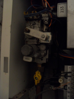

Mogelijk de koudwater thermostaat defect. (de thermostaat waarvan het capilair in de koudwater leiding zit aan de zijkant van het boilertje zit).
Mogelijk de draden van de koudwater thermostaat doorverbinden en kijken of de driewegklep dan wel omloopt
Of de driewegklepmotor die niet meer draaid en daardoor niet meer omschakeld.

Het lijkt er op dat je driewegklep niet werkt.
Als er geen cv vraag is en wel warm water dan ligt dat aan de driewegklep die niet omgaat.

Je kan de doorverbinding tussen 4 en 5 op de klemmenstrook even direct door verbinden.
dan kan je de ww schakelaar en de bedrading uitsluiten.
het is echt de eerste keer niet dat een ww schakelaar niet functioneert.
@Freekcv, Goed gezien zeg, die aansluiting van de warmwater schakelaar was mij niet zo opgevallen.
Probeer eerst @Freekcv zijn verhaal, voor je de andere adviezen gaat uitvoeren.
Op wat voor manier verbind ik dat door? Moet ik dan bij de thermostaat in de huiskamer de gesplitte witte en roze draad van de wwschakelaar gelijk met de blauwe en de geelblauwe laten lopen zodat de funtie van het schakelaartje teniet wordt gedaan?
Je moet de bedrading op de aansluitingen van de ketel loshalen (4 en 5).
tussen de verbinding 4 en 5 doe je een stukje kamer thermostaat draad.
of iets dergelijks.
hierdoor schakel je de boiler functie op de kamerthermostaat uit,
maar maak je deze direct op de ketel.
