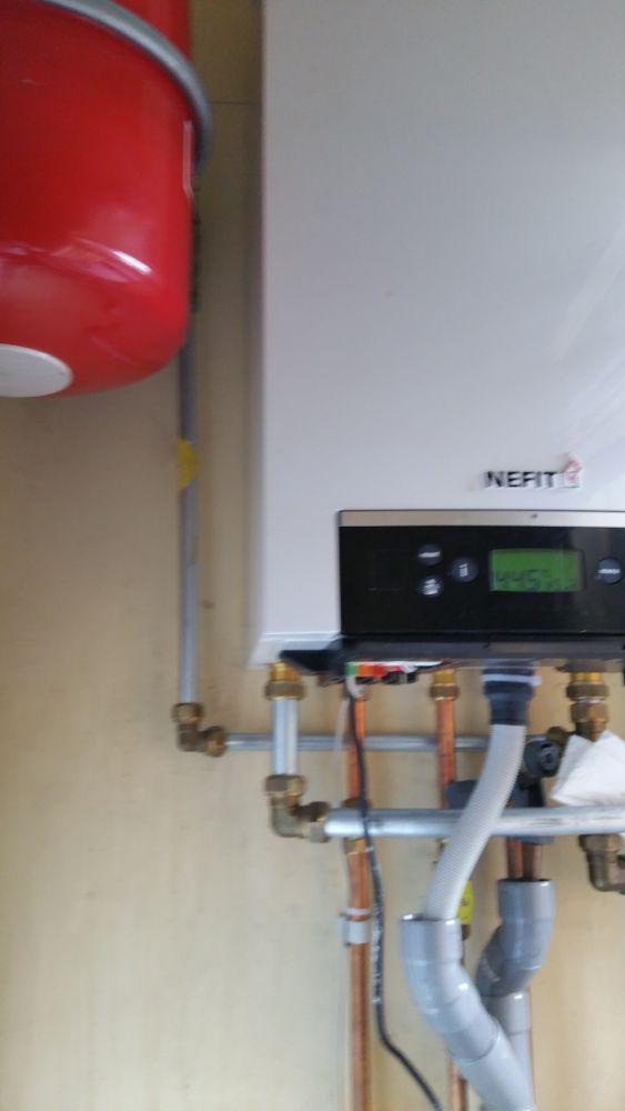

Ritch.
Ik weet niet of ik het juist heb naar heb in het menu van de cv gekeken en daar staat 18.0 KW
Ik heb 6 radiatoren,4dubbele en 2 enkele.
Mijn huis is 1 verdieping dus een enkele verdieping,mijn cv staat op de kamer waar ook de wasmachine staat.
De installatie is door de monteur al leeggelaten,hij heeft ook met een geel apparaat de druk van het expansievat gemeten,ook had de monteur al extra een nieuwe expansievat meegenomen.
Van het retour en welke kant van de pomp weet ik zo niet,heb wel een foto gemaakt,weet niet of je daar iets aan hebt.

JeffreyD94
Kan je expansievat ontlucht worden aan de bovenkant? Hij zit namelijk aardig hoog. Als je dat als eerste probeert? Eventueel ff installatie aftappen tot drukloos is, en vervolgens wartel openmaken en langzaam vullen tot alleen water op dat punt eruitkomt dan weet je dat daar geen lucht meer inzit.
Over of je vat verder groot genoeg is ga ik wel van uit. Maar voor zekerheid bereken ik het wel ff.

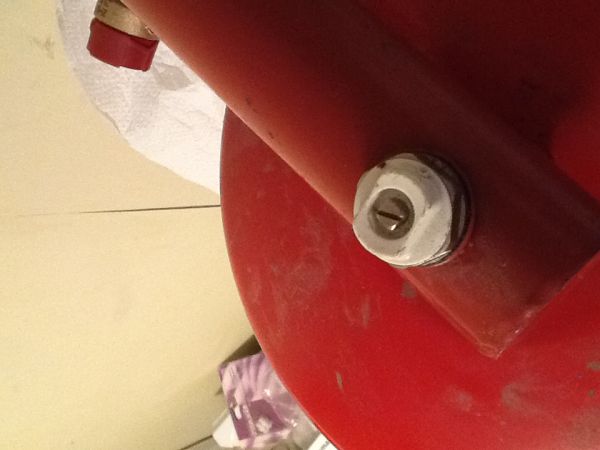

Ritch.
Dit is een foto van de bovenkant,weet niet of dat een ontluchtingsnippel is?

JeffreyD94
Dat witte tuitje aan de bovenkant wat in het water leiding zit is de ontluchting schroef, deze mag gewoon ontlucht worden. De onderkant zit een witte deksel en daarachter kan je je voordruk meten, daar moet je vanaf blijven. Boven kant is puur lucht uit installatie lopen.
Tevens advies om je druk van je ketel te houden op 1,25 is meer dan voldoende. Je voordruk is namelijk 0,5 flamco adviseerd daarbij een druk van 0,3 erboven. Echter mag daar wel iets van afgeweken worden dit zal je druk schommeling verminderen, die 0,8 bar is namelijk best veel.
Hoop dat dit je probleem verminderd.
Een kleine drukschomeling is niet erg van 0,2 bar, maar 0,8 duid naar een probleem met het opvangen van je expansiewater.

En als ik de witte tuit een beetje losdraai moet ik wachten tot er water uitkomt?,en kan dan het drukverschil ook al verminderen?

JeffreyD94
Het ontluchten van dat gedeelte tot er water uitkomt zal zeker je expansievat niet benadelen, of het enorm veel helpt kan je pas zien als er inderdaad lucht in zat en geen water. En ja 1,3 bar is voldoende. De druk moet voornamelijk hoog genoeg zijn bij installaties die beneden zitten. Ivm elke 10 meter omhoog met water gevuld leiding zal beneden een druk verhoging opleveren van 1 bar. (1,3 is in stilstaande toestand.) Maar even terug op het alle eerste punt, zolang het onder de 3 bar blijft is het veilig. Overstort hoort alleen in de aanvoer en niet bij de expansievat ivm de lagere druk door de pomp ten opzichte van een verhoogde druk bij de perzijde van de pomp.

Hoe bedoelt u dat de overstort niet bij het expansievat moet,als u goed de foto ziet van het expansievat dan ziet u ook het overstortventiel,die hangt bij het expansievat...dit hoort dus niet??
