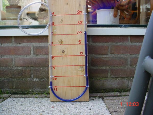

Gamgra
Aangezien uit de meeste antwoorden en adviezen blijkt dat het testen van de leiding de voorkeur geniet, zou je de boel beter even kunnen testen.
Hiervoor heb je geen specialist of dure toestellen nodig.
Op de bijgaande foto zie je een (open) waterkolom, die gemakkelijk zelf gemaakt kan worden.
Men nemen enkele meters doorzichtige plastic slang, die je vervolgens bevestigt op een plank, één uiteinde aansluiten op een punt in de gasleiding.
De waterkolom in het voorbeeld moet alleen als voorbeeld gezien worden.
In principe kan je de waterkolom enkele meters hoog maken en de gasleiding met een fietspompje even oppompen en enkele uren op druk laten staan.
Voor alle zekerheid zou je rondom het mogelijke lek met een zeepoplossing een test kunnen uitvoeren.
Edit: de kolom is gevuld met gewoon water waaraan een beetje kleurstof toegevoegd wordt.
Obelix2
Specialist Witgoed
Ja dat kan. Succes
