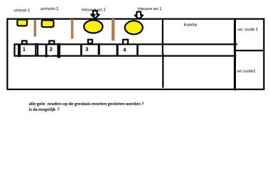

kan er mij iemand raad geven inverband met deze aansluiting ?
het zijn de 2 urinoirs en de 2 nieuwe wc die op de oude gres zoude moeten komen ?
is dat mogelijk ?

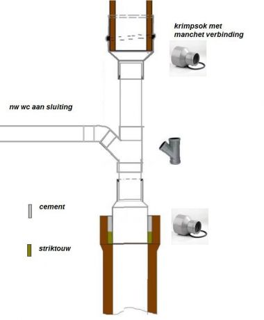

Gewoon gehele buis verwijderen een nieuwe hoofd aansluiting maken naar pvc en daar van uit alles aan sluiten met pvc
Je kunt ook een stuk er tussen zetten van pvc maar krijg je veel overgangstukken in.

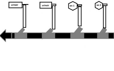

zou ik dan met 4 T stukken naar de hoofdbuis gaan
2 voor de urinoirs en 2 voor de nieuwe wc ?

maar het begin en het einde van de hoofdbuis (gresbuis ) blijft
dus zoek ik een stuk buis ertussen uit te slijpen en daar pvc buis tussen
waar ik die vier 45graden T stukken aankoppel dan ?
heb ikhet zo goed voor dan ?

Zou het niet wat eeenvoudiger zijn om 1 overgang te maken van pvc naar gres?
Het is maar een sugestie.
Je kapt verschillende keren de bestaande gresbuis. Wil je die losse stukken gres perse terug plaatsen?

eeuuh kan even nie volgen
nee de bedoeling van me was
om die gresbuis een stuk ertussen uit te slijpen ongeveer een 10 meters denk ik en dan volledig met die kopelstukken van pvc terug aan te vullen ?
dus het begin is gresbuis dan 10 meter pvc en dan terug die gresbuis die er ligt ?
of wa is jou mening ?
Je maat een aansluiting in een kraag zoals ik in me tekening liet zien.
Daar na plaats je 4 t-stukken en vervolgens zoals op tekening aan sluiten op andere spie eind.
Voor de urinior aan sluiten 75 of 50mm
voor wc 110
liggende leiding uitvoeren 125mm
