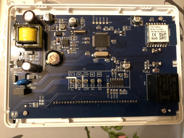

Raoul1979
hierbij een foto van de binnenkant van de thermostaat er staat geen naam op dus een merk heb ik helaas niet
Byorn
Ik zie in elk geval een transformator zitten dit suggereert wel dat er een spanning op aan gesloten dient te worden.

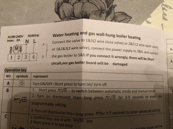

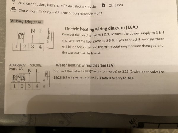

Raoul1979
Hierbij 2 foto’s van de handleiding die erbij zit, maar ik begrijp er niets van.
Byorn
Best wel begrijpbaar wat er staat in de handleiding, maar lijkt niet te corresponderen met de aansluitingen in de thermostaat.

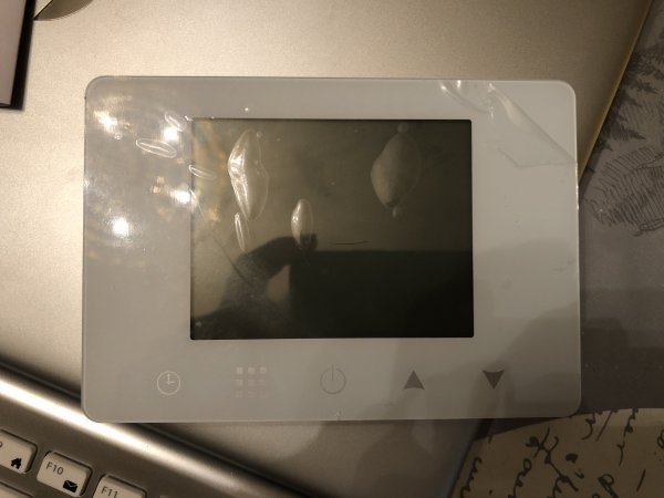

Raoul1979
Hierbij zoals gevraagd de voorkant
Byorn
denk toch dat dit hem is, of toch een variant ervan. vond hem op een bekende chinese verkoop site. onder de volgende naam:

JeffreyD94
Deze thermostaat heeft 230V netspanning nodig. OP L = fase en N = nul.
De contacten 6 en 5 zijn de contacten voor de CV Ketel. Er staat alleen niet specifiek of dit dry contacten zijn, dus advies vooraf meten of hierop spanning staat of je blaast je KT aansluiting op de CV Ketel op.
ER DIENT DUS OP CONTACT 5 EN 6 GEEN SPANNING TE STAAN!
Raoul1979
Bedankt voor het bericht Jeffrey als ik het dus goed begrijp kan ik deze thermostaat niet aansluiten met 2 draden?
Hierboven wordt aangegeven dat ik de com en no moet aansluiten dit suggereert dat deze thermostaat wel aan te sluiten is met 2 draden. Ik hoor graag wat te doen.
JeffreyD94
Com en No of Nc zijn schakelcontacten deze zorgen alleen maar ervoor dat de KT aan/uit connector op je cv toestel doorverbonden word wat gelijk staat aan warmtevraag. Het schakelcontact zelf geeft geen spanning aan de thermostaat, daarvoor is de L en N aansluiting.
Kort gezegd, deze thermostaat is geen 1 op 1 overzetten. Persoonlijk zou ik 230V thermostaten vermijden voor woonhuizen.
